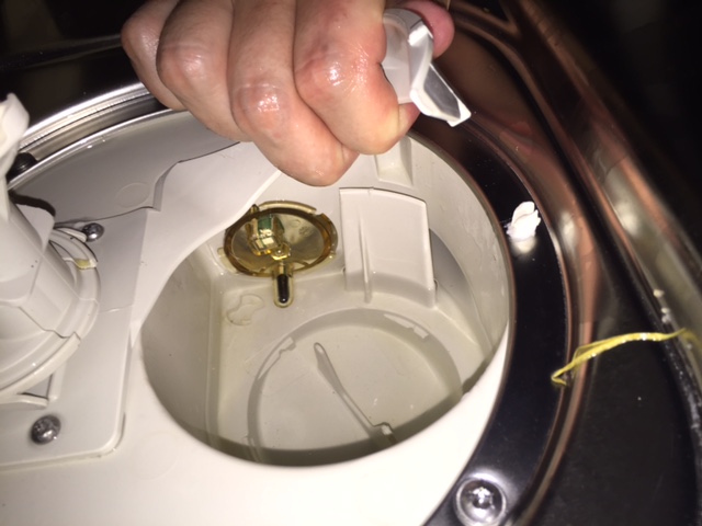

J'ai maintenance cette erreur pendant le prélavage de tout les programmes donc je suppose que c'est le capteur niveau d'eau? Le lave vaisselle marche pendant 5-10 min et apres s'arrete... La vaisselle est mouillé.
Comment changer le capteur? je ne comprends pas comment le démonter. Quelqu'un aurait la référence?

le capteur de présence d'eau ,se dépose par le dessous de la cuve
