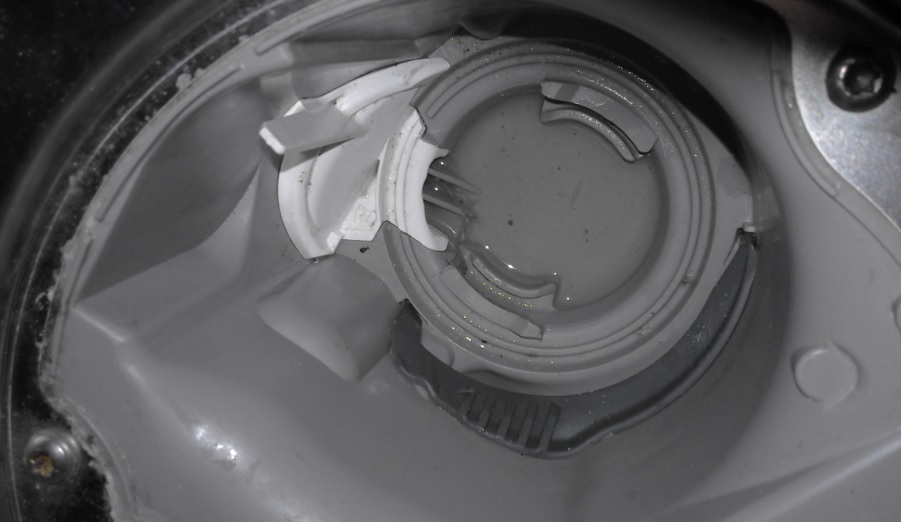

Merci pour la réponse, j'ai déjà vérifier la turbine à la main la ou il y a un accès après le capuchon blanc (voir photo1).le 18/08/2016 à 18:14
C'est la pompe de vidange, non celle de cyclage. L'accès se fera par dessous la machine.le 18/08/2016 à 18:15
J'ai vérifier l'état de la pompe et une autre petite turbine. elles fonctionnent.le 19/08/2016 à 15:21

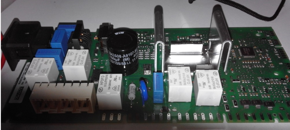

Vérification de la pompe de cyclage et de vidange, elles fonctionnent ! Donc quel problème pourrait provenir de la carte ?le 19/08/2016 à 15:32
Le constructeur préconise son remplacement, sans entrer plus en détail sur le sujet.Tout-electromenager.fr n'utilise aucun cookie pour accéder ou stocker des données personnelles vous concernant.
