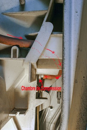

Bonjour à vous,
J’ai un problème d’arrivée d’eau sur un lave-linge Thomson access Club ACS900TD avec chargement sur le dessus, le tuyau d’arrivée d’eau fonctionne parfaitement, le pressostat déclenche parfaitement en soufflant dans le tuyau, on entend bien de déclic des contacteurs, j’ai changé l’électrovanne, nettoyer la pompe, il ne se passe toujours rien, la machine ne ce remplis pas, quand je souffle à l’extrémité du tuyau du pressostat la machine réagit (avec alimentation électrique). Apparemment cela pourrai provenir de la chambre de compression, j’ai vu plusieurs tutoriels vidéo sur les chambres de compression lave-linge, celle-ci sont très facile à changer, par contre sur mon modèle l’extrémité du tuyau rejoint directement le tambour, j’ai beau regarder le montage, je ne sais pas comment retirer la chambre, ça ressemble à un gros monobloc. Merci pour votre aide car je galère très fort
Sam
le 11/08/2016 à 17:40
L'accès se fera par l'intérieur du tambour, après avoir retire l'aube. Vous arriverez au filtre de fond de cuve, puis à la chambre de compression. En débranchant le tuyau vous devriez simulez un état vide, l'appareil doit alors se remplir.
le 11/08/2016 à 20:25
Merci pour votre réponse rapide, j'ai essayé par le tambour d'y accéder mais les clips du fond ce sont cassés et je me suis blessé la main, allez hop, direction la déchèterie car cette machine commence sérieusement à me courir, je déconseille ce modèle à toutes personne même à mon pire ennemie.
