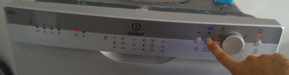

J'ai un lave-vaisselle INDESIT ICD 661 S EU.
J'ai eu un problème avec la résistance que j'ai changée par une pièce officielle (Vendeur INDESIT).
Quand la résistance ne fonctionnait plus, je pouvais lancer un lavage à froid avec le programme 6.
J'ai changé la résistance et j'ai vérifié tous les branchements.
Depuis, lorsque j'appuis sur le bouton start, le voyant du sel s'allume. Dès que je relâche le bouton start, le voyant pour le sel s'éteint. J'ai démonté et vérifié tous les branchements.
Auriez-vous une idée SVP?
Cordialement,
Keros
le 03/08/2016 à 10:06
Votre soucis est très étonnant et ressemble à une anomalie électronique. Etes vous certain de vos raccordements ? N'auriez vous fait un mauvais branchement qui aurait mis en défaut le module électronique.
le 03/08/2016 à 19:11
Merci pour l'interet que tu porte à ce sujet.
Oui je suis sur de mes branchements. Je prenais des photos à chaque étapes.
J'ai tous vérifier trois. Tous les cables sont bien branchés et bien enfoncés.
Il y a t'il un moyen de tester la carte ou de faire une sorte de "reset"?
Merci par avance de vos reponses.
Cordialement,
Keros
le 04/08/2016 à 10:34
Malheureusement non. Jetez un oeil aux composants du module électronique?. Voyez leurs états respectifs.
