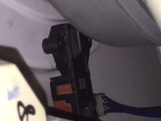

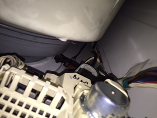

J'ai bien enlevé le couvercle de la machine mais je n'arrive toujours pas à libérer le hublot.
Je ne trouve pas le verrou
La seule chose que je trouve est un système électrique lié à la porte...
le 27/07/2016 à 17:41
Oui, c'est la sécurité de porte. Le doigt de hublot y est enfiché. En le repoussant, la porte va s'ouvrir.
le 27/07/2016 à 17:52
Re bonjour
Merci pour ces précisions,
Mais malgré ma détermination à appuyer de tous les côtés sur le boîtier noir, rien ne ce passe
le 27/07/2016 à 17:54
Le doigt est enfiché dans le petit trou carré, dans la partie la plus noire du verrou.
le 27/07/2016 à 18:48
Alors.... Vous allez me prendre pour un simplet mais impossible d'ouvrir la porte....
La partie noire du verrou est en dur donc impossible d'atteindre le doigt, et le trou carré est extrêmement petit, impossible d'y passer qqch...
le 27/07/2016 à 18:56
le 28/07/2016 à 08:55
Dans tous les cas la solution est ici, sur cette pièce pas chère si vous la détériorez comparé au hublot.
