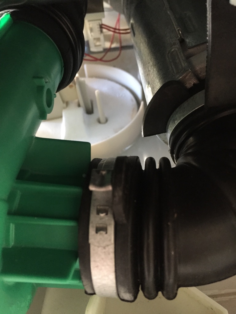

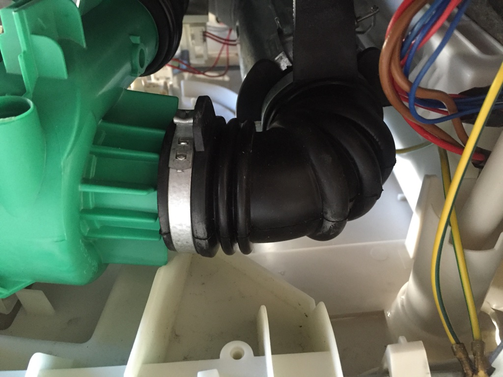

le LV s'est remis a reprendre de l'eau mais à chaque fois qu'il est en défaut , l'hélice du bas est dans l'eau le lave vaisselle se met en D14 car le niveau d'eau est trop haut.
je souhaite sortir la pompe de cyclage mais comment on ôte le collier se serrage sur ce type de pompe , voir photo
le 27/07/2016 à 20:14
une photo supplémentaire
le 28/07/2016 à 08:58
Prenez un pince coupante. Serrez au niveau de la partie qui dépasse, tournez un coup de 90° la collier sautera. Il faudra ensuite le remplacer.
le 28/07/2016 à 19:43
panne résolue, effectivement dans l'hélice de la pompe de cyclage j'ai trouvé au moins 7 tuyaux de cerises qui bouchaient les orifices de l'hélice.
