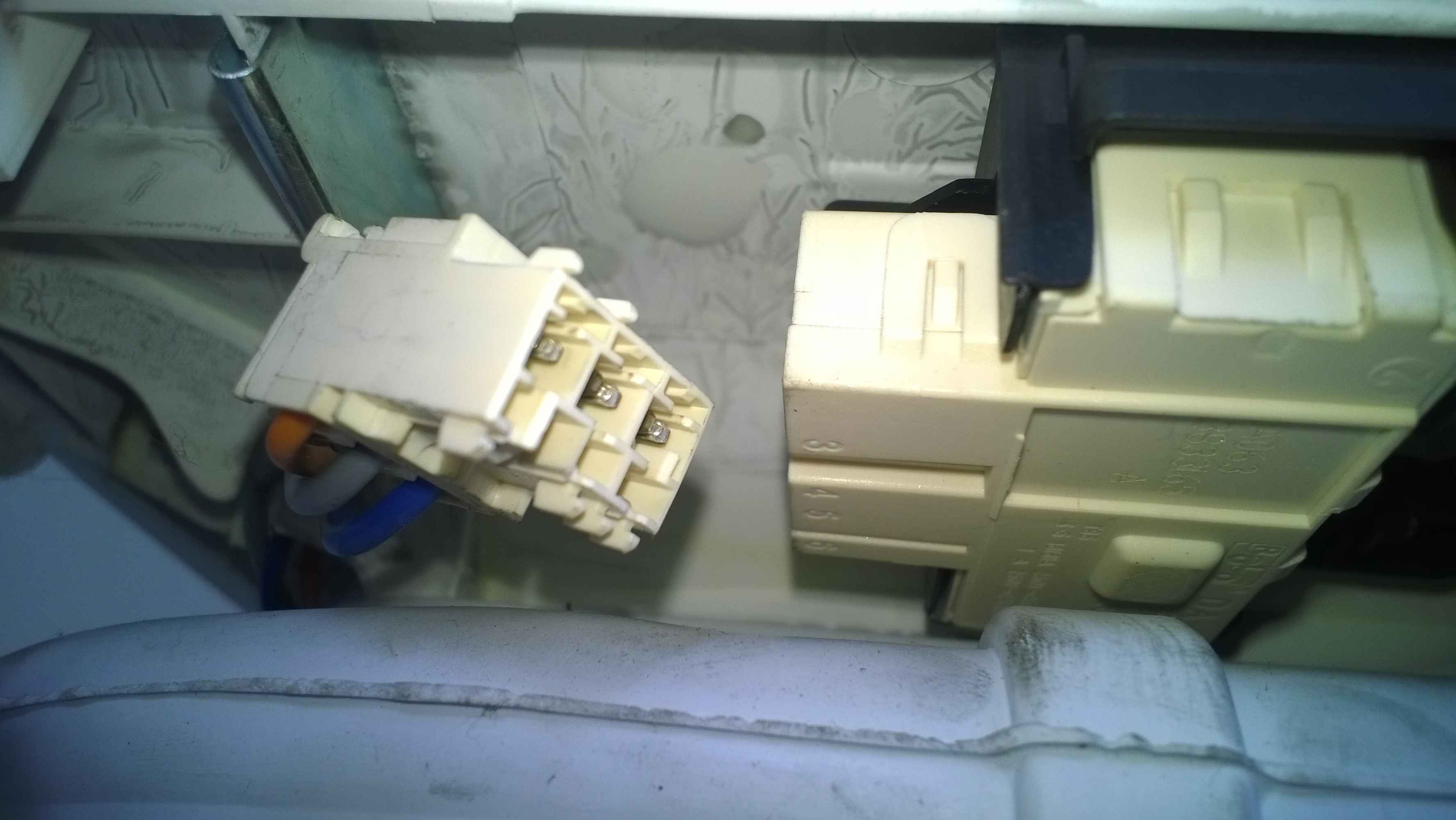

J'ai réussi non sans mal à ouvrir l'avant de la machine pour accéder à cette sécurité de porte dont voici la photo.
Comment puis-je s'il vous plait procéder pour la shunter et vérifier que ce soit bien cette pièce qui soit en cause ? J'ai un fil orange, un gris et un bleu
Pour information, je dispose au besoin d'un multimètre wavetek 28 XT à l'époque où j'étais en électronique.
En vous remerciant,
le 24/07/2016 à 17:14
La photo n'est pas passée. La (re)voici donc.
le 24/07/2016 à 17:37
Re,
Bon j'ai essayé de me remémorer mes cours d'électronique d'il y a 15 ans. Normalement toute pièce ou composant à une résistance interne de mémoire, c'est d'ailleurs comme ça qu'on les teste les composants.
Quand je mets le + du multimètre sur l'emplacement correspondant au fil orange,et le noir sur l'emplacement du fil bleu, j'ai une résistance de 0.776 K.Ω
Au départ j'ai voulu me servir de ma fonction testeur de diode ou normalement le multimètre bip mais rien. En revanche il m'indique un tension de 0.6 v... Je n'y comprends rien...
Mais que j'actionne le verrou à la main (dans l'espoir de faire contact) ou pas les chiffres ne changent pas...

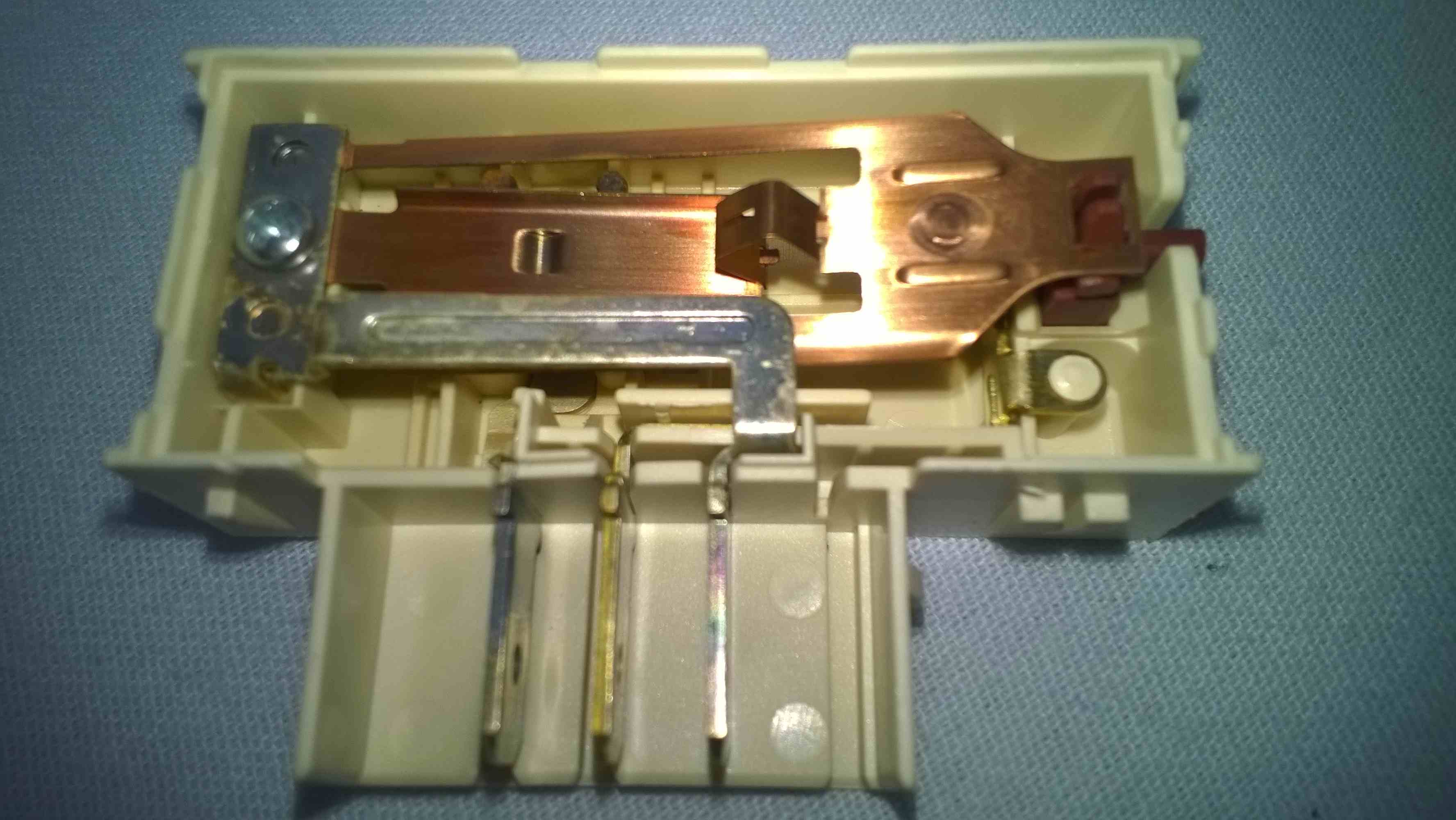

le 24/07/2016 à 18:24
Re,
J'ai pu démonter la sécurité et l'ouvrir. Pas de dégât dedans.
Quand j'utilise ma fonction "testeur de diode" et plaçant les fils de mon multimètre sur les 2 borniers (Celui du milieu et de droite) et que j'appuie sur la sécurité pour faire contact, mon multimètre BIP.
La pièce serait donc hors de cause ?
le 24/07/2016 à 18:44
Le mécanisme doit aussi être actionné par le penne de porte. Shunter le contact et voyez le résultat.

le 25/07/2016 à 12:14
Les deux fils du contact que vous avez actionné.
le 25/07/2016 à 18:40
Merci pour votre réponse.
Bon normalement le contact était sur les fils bleu et gris que j'ai reliés. Il ne se passe rien de moins ou de plus.Ca ne part pas, le voyant départ/arrêt clignote toujours de la même façon. Auriez vous une autre idée s'il vous plait ?
Cordialement,
le 26/07/2016 à 10:27
Voyez désormais votre module électronique, ses composants notamment.
