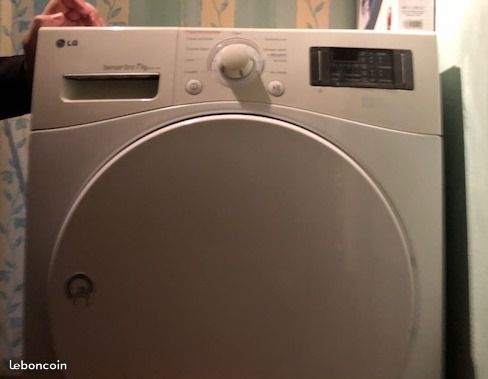

Bonjour mon sèche linge Lg sensor Dry (7kg) RC7011wh s'arrète au bout de 10a15 mn de fonctionnement.. j'ai vider le bac d'eau nett le condenseur.. verif au ventilo...il chauffe bien mai s'arrete toujours ?
