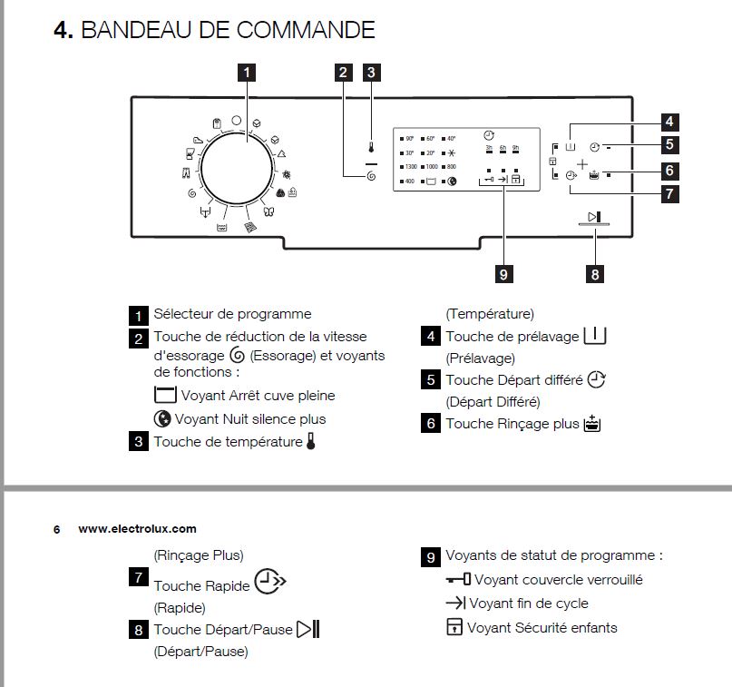

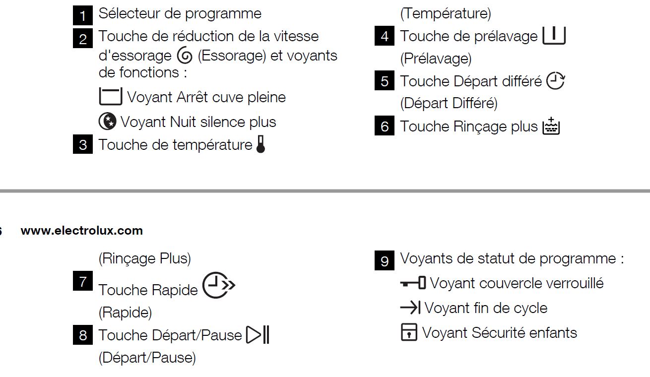

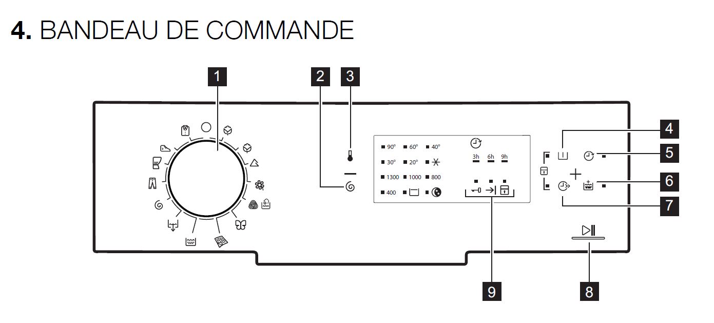

Sur ce modèle,
Les touches sont sensitives (et pas mécaniques)
Pas d'afficheur digital (codes erreur par les voyants et le beeper)
Quelles manipulations faire pour entrer dans le mode Diagnostic et lire les codes d'erreurs ?
le 25/06/2016 à 00:16
Bandeau de commande
le 25/06/2016 à 00:23
Bandeau de commande
le 25/06/2016 à 12:02
Voici la procédure de test1. Réglez le sélecteur en position 0 (zéro).
2. Tournez le sélecteur de programme d'une position vers la droite.
3. Appuyez simultanément sur la touche DÉPART/PAUSE et sur la touche d'option la plus proche.
4. Laissez votre doigt sur les touches sensitives jusqu'à ce que tous les voyants et les symboles de l'affichage clignotent.
Chaque cran teste ensuite une fonction de la machine. Le code erreur est à 9 heures.
