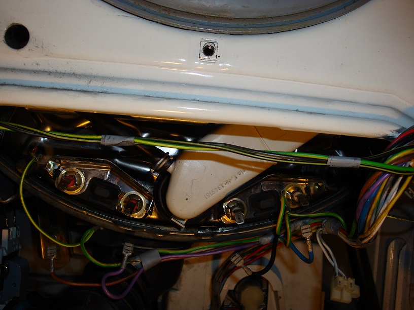

Un lave-linge Miele W735 d'une bonne vingtaine d'année mais mécaniquement en bon état.
Machine que j'ai acheté d'occase et qui a parfaitement fonctionné pendant 4 ans sauf récement.
Quel que soit le programme (prélav, sans, 30 deg, 40 deg, à froid, vidange), le lave-linge se rempli jusqu'à un niveau qui me semble correct, le tambour se met à tourner normalement, continue entre 20 sec et 5 mn et la machine s'arrête brutalement. L'écran affiche 3 tirets au lieu de la durée restante.
La pompe est récente et OK
L'électrovanne testée sur les 3 vannes en branchement direct, ok
Les charbons moteur sont neufs
Le pressostat testé : 3 clics (en soufflant dedans) qui ouvrent chacun des contacts entre les 6 bornes branchée : ça m'a l'air ok
Sonde mesurée à ses bornes = 10,8 ohms
Resistances (j'en trouve 2 ! Photos jointes),
mesures à leurs bornes 61 ohms pour l'une et 19 ohms pour l'autre
mesure entre chaque borne et masse (regl sur plus gros calibre) : 0 ohms
Quelqu'un peut-il me commenter les mesures de résistance et sonde ? Je ne sais pas quoi en déduire.
Que puis-je tester après ça ?
le 22/06/2016 à 17:52
Il faut effectuer le programme test de la machine. Maintenez appuyées les touches charge partielle + Sans prélavage + marche. Deux voyants rouges vont s'allumer pour indiquer que vous êtes dans le programme test.
Appuyez ensuite sur court et sans prélavage (ou court et délicat selon les modèles).
Voyez quel code panne s'affiche alors.
le 23/06/2016 à 17:27
Bonjour et merci Sebmenager pour votre réponse rapide.
J'ai effectué le test. Le code panne est F5.
J'ai cherché sur le site et sur le net, sans succès.
Où puis-je trouver la liste des codes ?
le 23/06/2016 à 17:33
C'est un problème de contrôle de niveau d'eau. Le contact ne se fait peut être pas correctement dans le pressostat. Son remplacement devrait solutionner votre problème.
