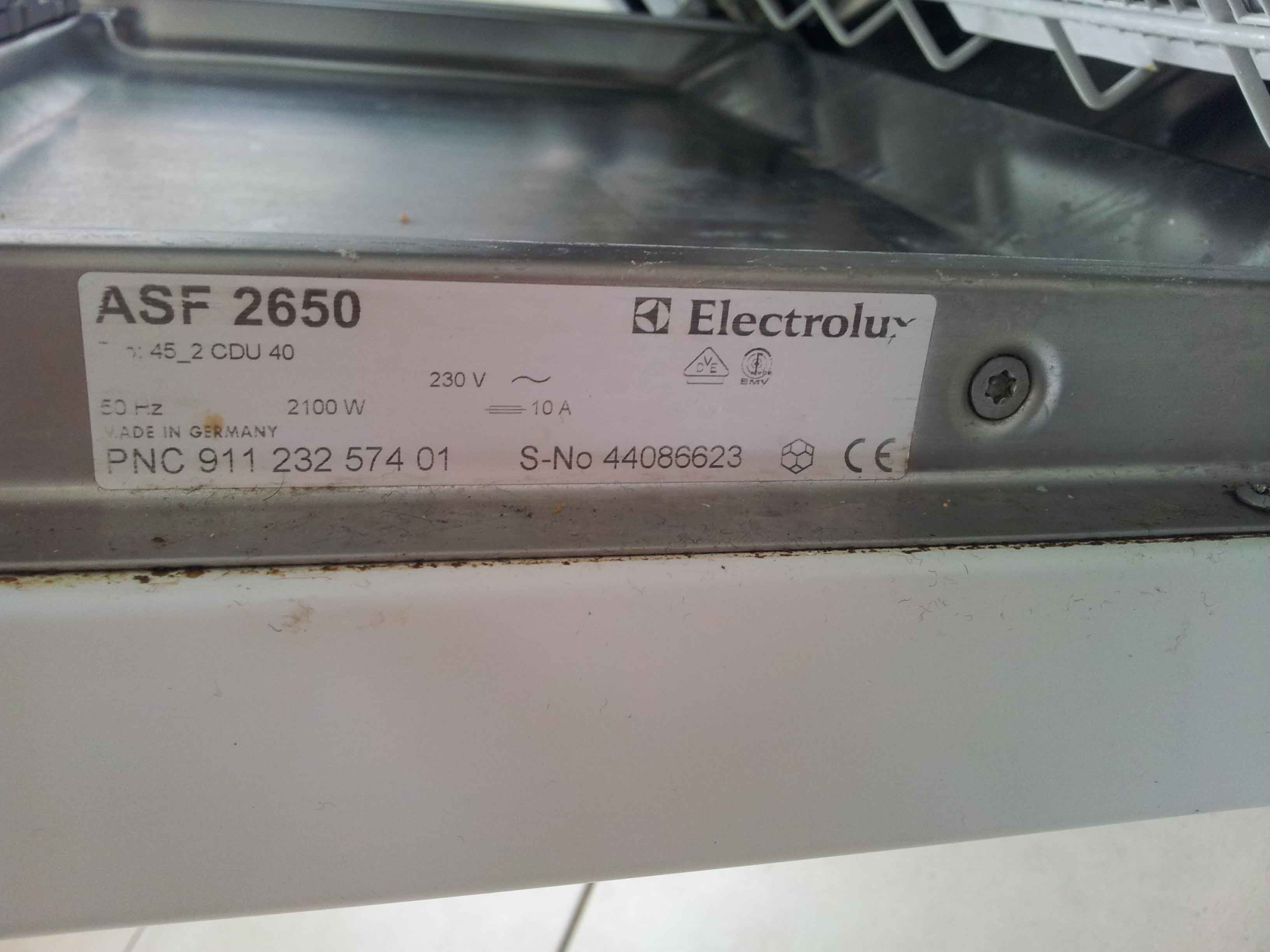

pour polux62720, êtes vous sur du modèle de votre lave vaisselle? aurie vous une photo de la plaque signalétique?
le 08/07/2016 à 12:31
Peu importe le programme utilisé, le lave vaisselle chauffe au début puis il ne chauffe plus sur la seconde partie du lavage, et donc la vaisselle est froide et mouillé à la fin du cycle, même en lavage intensif à 70 degrés... Je suis certain que le modèle est ASF 2650, je vous joins la photo de la plaque signalétique.
le 08/07/2016 à 14:08
si l'appareil chauffe en lavage et pas en séchage, on peut éliminer la résistance et le relais de chauffage, contrôler les soudures du relais de chauffage si ça n'a pas été fait, après, il reste comme cause possible l'électronique, une mauvaise installation du tuyau de vidange (très courant et produisant des effets innatendus), un éxcés de produit de rinçage (trop de mousse dans le bain= cavitation de la pompe de cyclage et mise en sécurité des thermostats sur la résistance, une mauvaise circulation de l'eau à un moment donné, même résultat qu'un éxcés de mousse,
