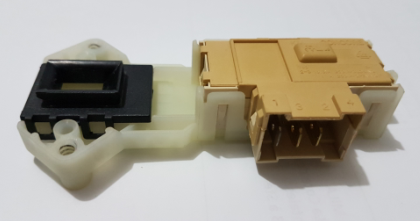

j'ai un pb de porte de mon LV qui reste bloquée.
J'ai eu une coupure du fusible de 15A que j'ai changé.
Depuis la porte reste bloquée. Les cycles de lavages semblent bien fonctionner. Je n'ai aucun code d'erreur qui s'affiche.
J'ai pu débloquer et démonter le verrou de porte. En testant la continuité, dans un sens je l'ai et dans l'autre non ... Mais je ne sais pas dire si c'est lui qui est en cause !??
pouvez-vous m'aider svp, merci

Cpdt je n'avance pas. Je crois bien que ce verrou est de type CTP. Pour moi il se s'enclenche mais ne relâche pas pour libérer la porte. Meme après plusieurs minutes d'attente ou même débranchement du secteur.
Est-ce lui qui est HS ou la carte ou autre organe????
Concernant la carte, au control visuel elle ne présente aucun signe suspect.
Pouvez-vous m'aider encore plus svp, merci

Après débranchement, il doit s'ouvrir, sinon, c'est qu'il est HS.
