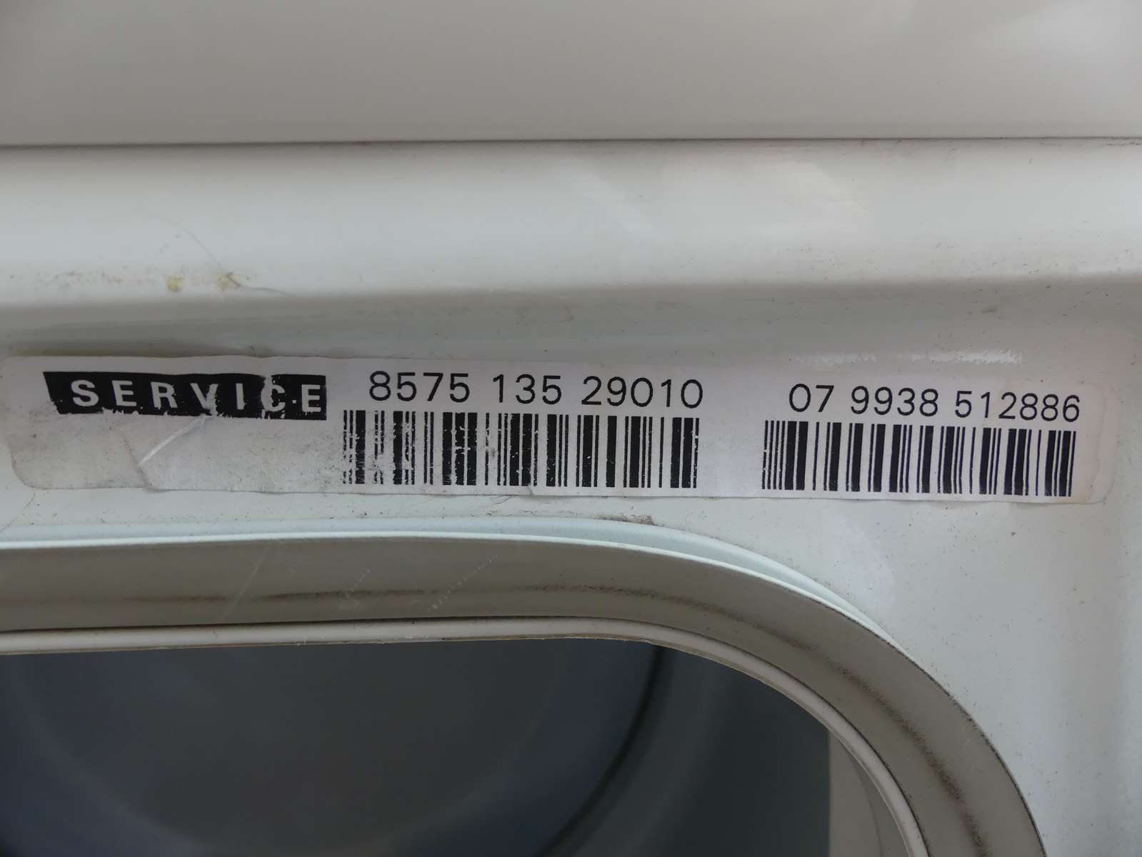

le 17/06/2016 à 01:41
bjr, il y a un 85........ et n° de serie 38 .... sur la facade en ouvrant la porte ou sur celle-ci, ou encore a l'arrière ; merci de le communiquer
le 17/06/2016 à 09:53
Bonjour, je joins la photo du n° de service du sèche linge. Si vous avez besoin d'autres informations, je reste disponible bien évidemment.
