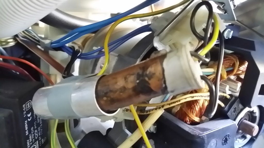

Lave-vaisselle AEG 80820 : Lorsque mon LV est en phase de séchage il se produit un court-circuit (ou une surtension ?) qui se traduit pas une sorte de "détonation" dans l'appareil et fait disjoncter mon installation électrique. L'eau chauffe normalement et la vaisselle est correctement lavée. J'hésite à accuser la résistance puisque toutes les phases lavage sont OK.

J'ai fait tourner mon LV avec un cycle ne comprenant pas de séchage et aucun problème. Ce serait bien la phase de séchage qui provoquerait la panne qui s'est s'est produite les deux dernières utilisations.

Donc en phase de séchage, appareil ouvert, voyez si une anomalie ne serait présente visuellement, comme un arc électrique par exemple.
le 22/06/2016 à 17:17
Bonjour.
Pardon pour ma réponse tardive. J'ai ouvert mon LV et sur le côté j'ai constaté un composant (voir photo jointe) qui a l'air bien cuit. D'ailleurs il y a une trace de brûlé sur le capitonnage de la paroi. C'est une sorte de tube qui en plus j'ai trouvé sorti de son étui en alu. C'est quoi ? Un condensateur ? Il n'y a aucune inscription dessus. Merci de votre aide.
