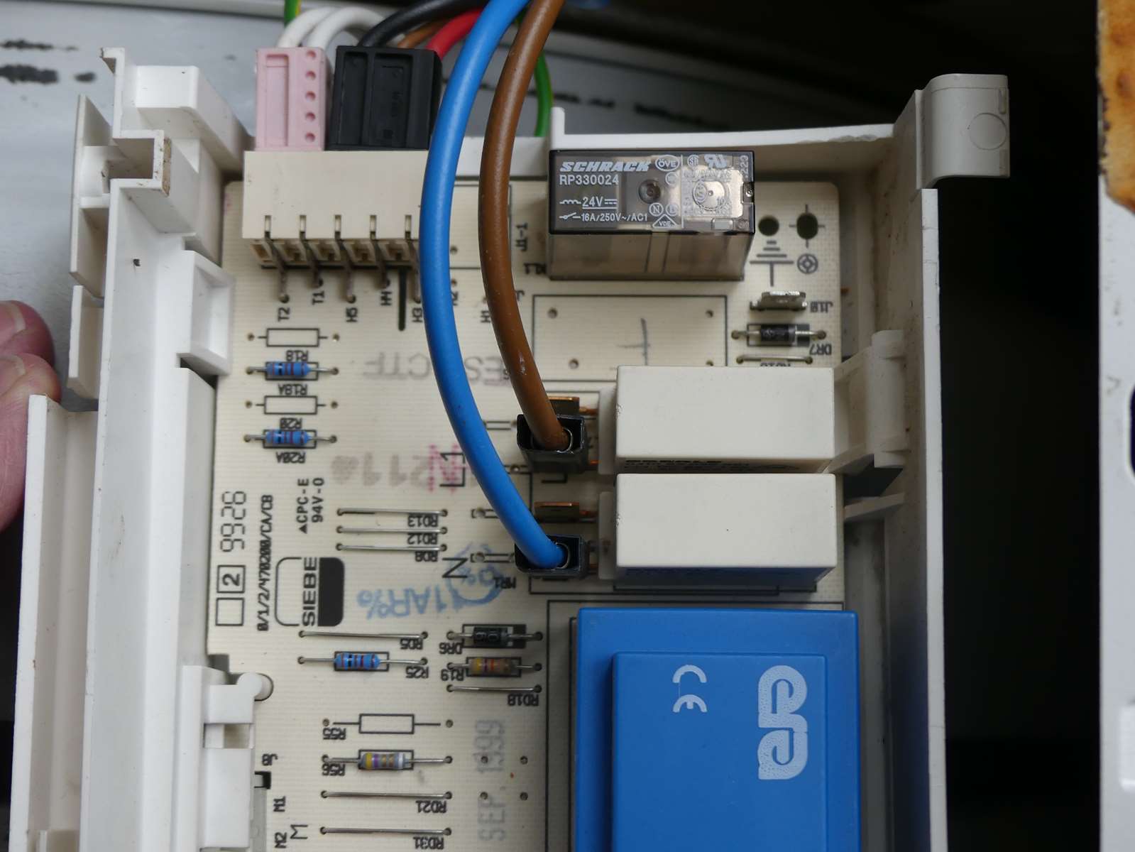

Bonjour, Je me suis fais avoir en ne prenant pas de photos avant de démonter le sèche linge !!! Donc maintenant je ne sais plus brancher le secteur à la carte électronique de l'appareil. J'ai à ma disposition sur la carte quatre fiches pour seulement mes deux fils du secteur. Merci à ceux qui ont la même machine de m'envoyer une photo ou à ceux qui savent tout simplement.
Encore un grand merci pour vos réponses. Je joins une photo de la carte électronique de l'appareil.
le 12/06/2016 à 09:49
le fil marron sur la cosse L (ligne)
le fil bleu sur la cosse N (neutre)
le 12/06/2016 à 11:12
Bonjour, Merci beaucoup pour cette réponse. Ces quatre cosses pour mes deux fils m'inquiétaient !
Mais ce n'est pas tout, j'ai maintenant une cosse de terre qui se promène, je ne sais pas si je dois la brancher, une cosse est libre sur la carte, on peut la distinguer en bas à droite sur la photo,avec le symbole terre, mais je ne veux pas encore faire de bêtises, alors encore merci de m'aider.

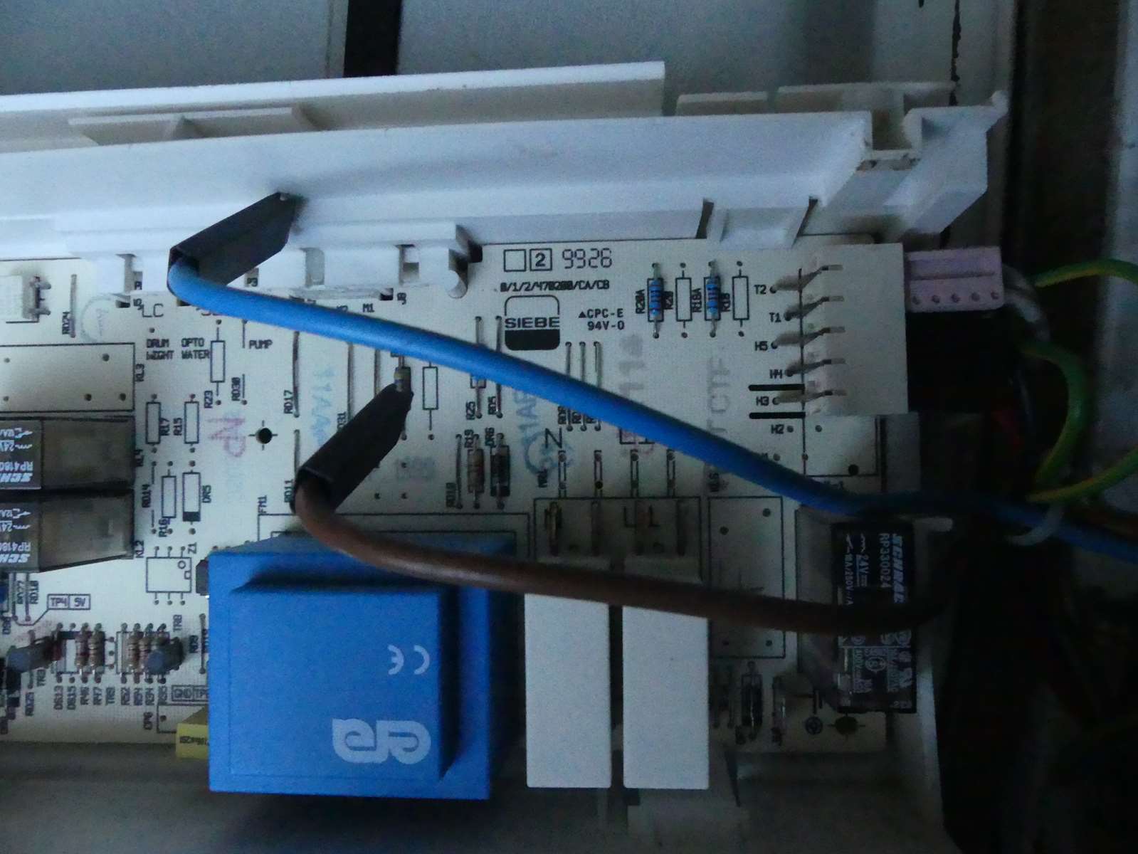

le 12/06/2016 à 11:39
Rectification : La cosse terre dont je parlais sur le deuxième message se trouve en haut à droite sur la deuxième photo, et en bas à droite sur la première photo.
Toutes mes excuses pour cette imprécision.

le 12/06/2016 à 18:29
c'est effectivement une cosse destinée a la terre
