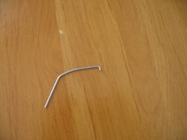

Bonjour, voila concernant le problème d'éssorage de ma machine a laver de marque Wirlpool AWA 853 puissance 850 T/mns, voyant que le tambour tourne au ralentit et qu'elle n'éssore pas le linge j'ai ouvert le hublot situé en bas de l'appareil et qui sert a la vidange a ma surprise j'ai trouvé une épingle dont la photo est ci-jointe Merci de me dire de quoi il s'agit et comment réparer Merci encors une fois de votre dévouement.
le 28/07/2009 à 13:53
Cette épingle est passer dans la durite,et le moteur de la pompe ne peut tourner plus vite,je vous demanderais de visiter la durite cuve pompe,les ailettes du moteur pompe qu'ils ne soit pas cassées ou obstrué,et le filtre de vidange,suivi du tuyau de vidange ,après tout celà votre machine va tournée comme avant,ATTENTION:il ce peut que dans quelques temps vous devrez changer le moteur de la pompe qui à du souffrir,en tournant continuellement,ces des contraintes qu'il n'aprècie pas.cordialement jean-paul

Pouvez-vous aussi vérifier si à la main votre tambour tourne et que rien ne frotte? Il peut rester un morceau de cette épingle pris dans le tambour et frottant contre la cuve...Cela pourrait empêcher le tambour d'effectuer son essorage à la bonne vitesse (frein).

Bonjour, j'ai parlé d'épingle trouvé dans le hublot de la vidange de ma machine en faite je ne sais pas si c'est une épingle au sens propre du mot ou une piéce provenant de l'intérieur de ma machine. Merci de me le dire , votre dévoué.
le 29/07/2009 à 14:54
Bonjour, suite a vos recommandation, j'ai ouvert ma machine de marque Wirlpool AWA 853 de puissance 850 T/mns ou j'ai trouvé une sorte d'épingle dans le conduit vidange, j'ai alors ouvert le coté courroie et a ma grande surprise jje l'ai trouvé défaite, j'ai éssayé de la mettre en place mais en vain car en tournant le volant la courroie se défait a nouveau. Merci de me dire ce qu'il faut faire.

Si comme vous nous dite que la courroie,se défait de nouveau:
Vérifiez sont état:elle peut être fendue,vrillée ou trop raide.Jetez un coup d'oeil à la poulie du tambour pour voir si elle n'est pas voilée ou si elle n'a pas de jeu au niveau de l'axe,si vous ne faite pas ces vérifications votre surprise serat de même avec une neuve.Si la courroie est détendue, le tambour tourne mal surtout en essorage(linge mal essoré).Dans ce cas le remède est simple:retendez le moteur qui possède des vis de fixation et une lumière de tention comme un alternateur de voiture.cordialement jean-paul
