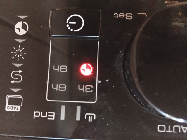

Bonjour, après intervention et vérification de la pompe et bras d’arrosage, mon lave-vaisselle encastrable Brandt, avec référence VH900B (COD92669002, type DWH320911321004, N° 131028567) ne marche plus. Le voyant départ retardé quevous voyez dans la photo clignote rapidement en faite. Le bandeau dans mon mode d'emploi ne correspond pas à la vérité et du coup nous ne pouvons pas traduire ce code erreur. Quelqu'un pourrait nous aider? Merci beaucoup,

Voyez notre doc technique, les codes pannes de votre appareil y sont expliqués.

J'ai consulté votre doc. En fait,vu que notre bandeau ne correspond ni au modèle affichage horizontale ni au modèle vertical, que dois-je comprendre? Mon voyant, est-ce le 2 ou le 4?
Que diriez-vous? Merci beaucoup!
le 09/06/2016 à 09:32
Il s'agit du second voyant en partant du dessus et à gauche.
le 09/06/2016 à 12:04
oui. Ecxusez-moi, la photo est à l'envers.
Merci d'avance,
cdt.
le 11/06/2016 à 13:34
Mon mari travaille sur notre machine. Voilà ce qu'il a trouvé: La vidange fonctionne normalement en appuyant sur le micro rupteur de socle. Capteur de niveau (ILS) démonté. Valeur ohmique de 46,3 K ohm. Quelle est la valeur ohmique de ce capteur? Le capteur serait-il HS? Comment pourrait-il le tester?
Pendant les travaux et les tests, la machine sans son socle touche par terre où il y a un peu d'eau. Merci d'avance, cdt.
le 11/06/2016 à 13:38
L'ILS doit soit être passant, soit être ouvert. Il doit se fermer lorsque l'aimant du flotteur passe devant.
le 11/06/2016 à 13:47
D'accord. Mon mari a surélevé sur cales en bois la machine et il a appuyé 3 sec. sur start.
Maintenant ce sont les voyants 3h, retardateur et 9h qui clignotent. Est-ce le défaut D11; défaut capteur de pression?
le 11/06/2016 à 18:42
Il faut voir avec le tableau de correspondance pour vous en assurer.
le 11/06/2016 à 19:11
Je vous remercie pour tous vos conseils. Nous n'y arrivons pas. Je vais la vendre pour pièces et acheter une nouvelle machine.
Bonne soirée, cdt.
