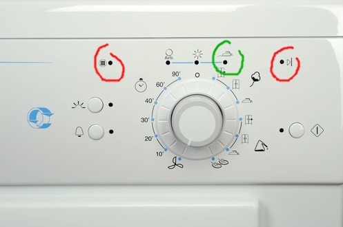

Je cherche à dépanner un sèche-linge Proline VDP620E.
Celui-ci a les voyants suivants :
C E E A C
E
E E
(A = allumé, C = clignotant, E = éteint).

Une photo du défaut depuis le bandeau ?
Marque Whirlpool ou Proline ?
le 27/05/2016 à 16:47
C'est un Proline.
Les voyants entourés en rouge clignotent, celui entouré en vert est allumé fixe.
Si j'appuie sur n'importe lequel des boutons, le voyant associé clignote 3 fois et c'est tout.
Merci de votre aide.
le 27/05/2016 à 17:30
C'est bien un défaut eeprom. A ce jour, c'est un logiciel et un adaptateur qui permet de faire la programmation, vous dire quel code binaire enregistré, c'est tout autre chose ensuite...
