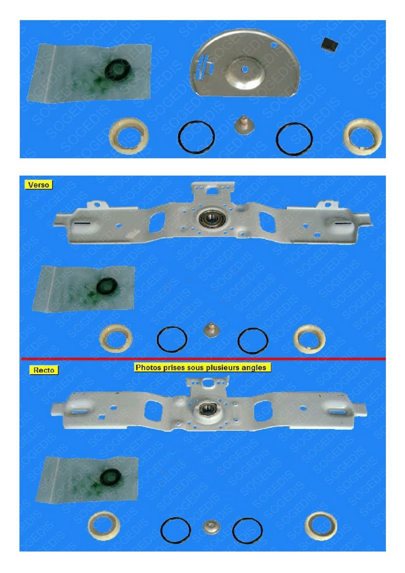

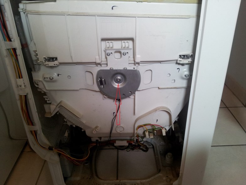

après avoir diagnostiquer l'usure des roulements sur mon lave linge vedette grand large frontal, j'essaye de dévisser la vis mais en vain, elle tourne mais ne dévisse pas même en coinçant la plaque en tôle.
Comment faire???
le 26/05/2016 à 14:31
Il faut ouvrir et tenir le tambour pour pouvoir dévisser, sinon, c'est lui qui tourne.
le 26/05/2016 à 14:37
merci Sebmenager mais quand je dévisse le tambour ne tourne pas.
le 26/05/2016 à 16:42
C'est normal si vous le tenez... C'est alors la vis qui tourne et sort de son pas.

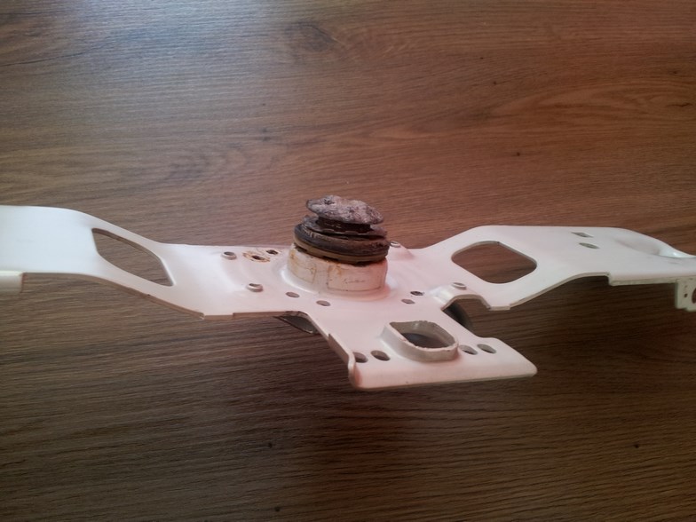

oui TECH79 le tambour a beaucoup de jeu du côté gauche et non du côté droit
le 26/05/2016 à 19:19
Es ce que la vis est fixée sur l'axe du tambour?? Pour le moment impossible d'enlever la traverse parce qu'il y a 6 vis sous la plaque en tôle et impossible de l'enlevée.
le 26/05/2016 à 20:52
Oui la grosse vis torx est fixée entre le palier et le tambour
le 27/05/2016 à 12:34
Merci beaucoup Sebmenager et TECH79, le verdict est tombé et c'est bien le tambour qui est HS avec l'axe qui est cassée.Total des pièces HT: 238€.
