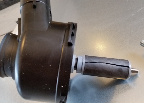

Bonjour, le lave vaisselle habituellement silencieux émet un bruit comme un ronflement assez fort, mais seulement en cycle de lavage, comme si la pompe forçait. Faut-il changer systématiquement la pompe de cyclage ou bien le condensateur associé peut-il être en cause ? Je remercie d'avance toute personne qui pourra m'aider.

Vous pouvez dans un premier temps, contrôler l'état de la turbine du moteur, si une gène ne serait présente.

Bonjour et merci pour votre réponse. Les différents conduits n'étaient pas obstrués, mais par contre, l'aimant sur l'axe du rotor de la pompe de cyclage est fendu (voir photo). Je vais donc la changer. Je pense que c'est le seul problème qu'il y avait.

Bonjour, ce message pour aider éventuellement ceux qui auraient le même symptome (bruit assez important lors du lavage),j'ai trouvé une pompe de cyclage sur un site de pièces d'occasion. J'ai changé la pompe et ensuite fonctionnement OK.
