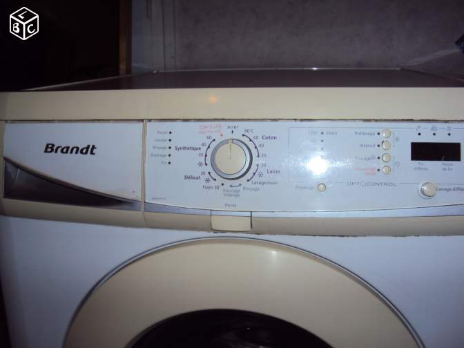

Mon lave linge Brandt acheté il y a 10 ans ne se lance plus. On choisit le programme puis on appui sur depart et là il vidange l'eau qui reste puis remplit la cuve et le tambour se met à tourner 1/2 sec puis se stoppe.
Quel serait le soucis !
Je ne sais pas si cela à un rapport mais la prise de la machine à laver était sur une rallonge elle même branché sur un adaptateur fiche secteur, une broche de l'adaptateur a "charbonnée" puis fondue ce qui a entrainé une détérioration de la prise.
Je n'ai pas la reference mais voici le modele en photo.

L'appareil s'éteint complètement au bout de cette demi-seconde ?
le 12/05/2016 à 10:22
En fait je n'ai qu'une seule prise pouvant supporter la machine à laver ( du moins je pense )et celle ci semble HS. La prise de la machine n'a par contre subit ( apparemment ) aucuns dommage mais ensuite comme vous dites il faut voir l'intérieur.
la machine s'arrête et tout les diodes lumineuse allumées au moment de la programmation s'eteignent comme si tout était revenu à zero.

Vous avez donc un autre soucis, sans doute électronique lié à l'alimentation du module en ce cas. Il faut ouvrir et regarder l'état des composants électroniques.
