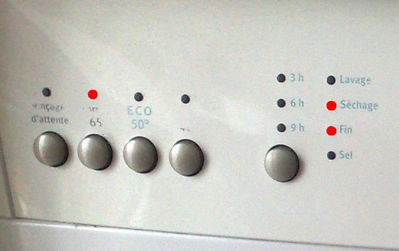

bonjour j'ai un problème avec mon lave vaisselle électrolux calypso ASF 2643 A
A la fin du cycle les voyants de T°65°, séchage et fin clignotent.Quand je retire ma vaisselle elle est propre et chaude et tout a l'air normal. D’où vient le problème ?
En espérant que cela n'a rien de grave pour la suite mais cela m’inquiète un peu.
Merci de me donner vos réponses

références complètes de votre apapreil, et une photo du bandeau voyants allumés pour tenter d’interpréter le code panne.

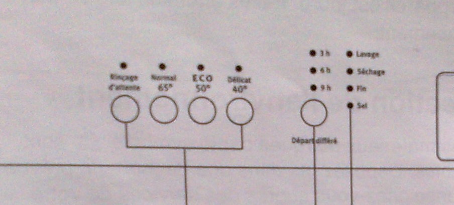

photo document notice utilisation merci

C'est un soucis de rotation moteur. Il est possible que l'électronique interprète mal l'information que lui donne celui-ci. Si tout va bien au fonctionnement, ne touchez à rien en attendant d'avoir vraiment un défaut.

J'AI FAIT UNE MACHINE A 50°ET LA LE CYCLE NE C'EST PAS FAIT EN ENTIER PAS DE LAVAGE ET IL RESTAIT DE L'EAU DANS LA CUVE
J'AI RELANCÉ UN PROGRAMME A 65°ET TOUJOURS PAREIL!
VOUS PARLEZ DE ROTATION MOTEUR S'AGIT-IL DE LA POMPE DE CYCLAGE ? DE PLUS J'AI ENTENDU UN LÉGER CRISSEMENT DE LA POMPE DE VIDANGE QUAND ELLE S’ARRÊTE MAIS ELLE TOURNE MERCI

Oui c'est la pompe de cyclge en ce cas, voyez sa turbine.

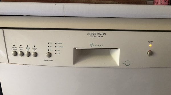

le 08/10/2025 à 15:58 [édité le 08/10/2025 à 15:59]
J'ai trouvé ce forum et je me dis que vous pouvez peut-être m'éclairer ?
Je viens d'emménager dans un logement équipé de ce lave-vaisselle dont seulement le voyant marche/arrêt semble donner signe de vie. Pour le reste, rien de s'allume, aucun programme ne se met en route. (seule info : "il ne fonctionne plus")
Dois-je en déduire que celui-ci est HS ?
Merci beaucoup,
Alexia
