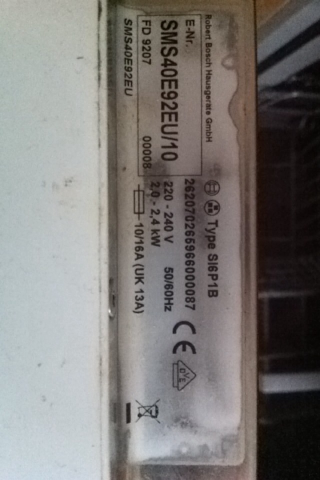

Références complètes de la machine ?
le 10/05/2016 à 20:45
Ci joint

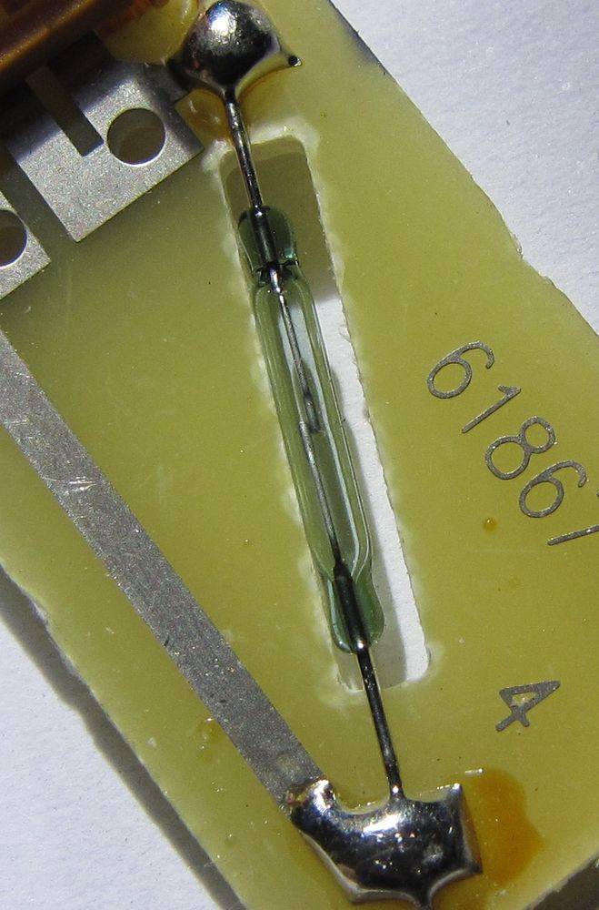

pour ma part j'ai juste remplacé l'ampoule i.l.s
(2€ ;-)
