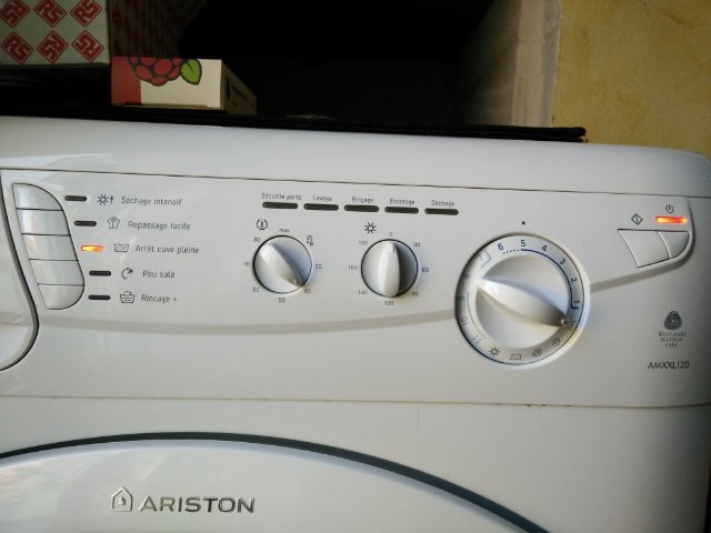

Ma lavante-séchante Ariston AMXXL120 reste bloquée sur voyant cuve pleine et alimentation (programme rapide - 5). De temps en temps, il n'y a que le voyant alimentation mais quoi qu'il arrive, elle ne démarre pas et ne s'éteint pas non plus. On est obligé de couper le courant pour l'éteindre. Les voyants sont fixes dans ce programme, ils peuvent changer en fonction du programme choisi. Est-ce l'affichage d'un code erreur ?

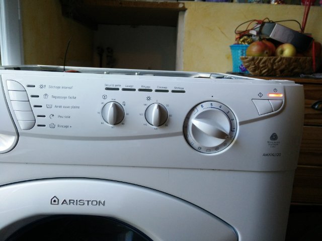

le 03/05/2016 à 17:11
Pouvez-vous nous faire une photo du bandeau de la machine ?
le 03/05/2016 à 17:32
Voici la photo de mon problème. J'avais déjà essayé de l'envoyé au départ de ma demande mais elle était trop grosse pour le site. J'ai réussi à la compresser.
le 03/05/2016 à 18:00
Le problème affiché désigne une anomalie de contrôle de niveau d'eau. Le contact de pressostat n'est peut être pas franc, l'électronique n'arrive pas à voir si l'appareil est vide ou plein.

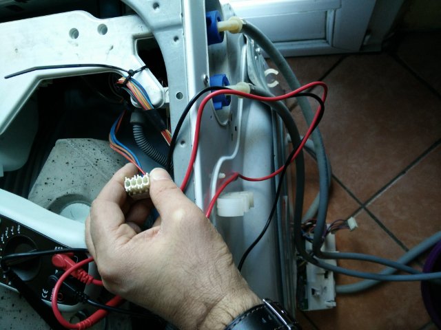

J'ai vérifié la continuité sur la nappe de câbles (pressostat-carte) et c'est bon. Les 2 connecteurs en l'air sur la photo jointe.

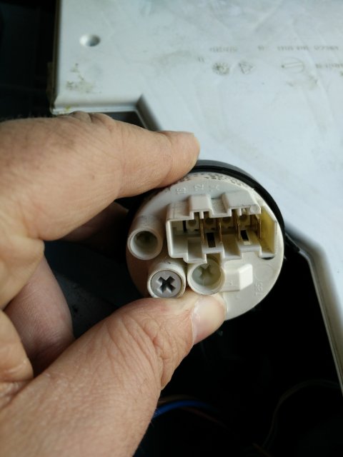

J'ai aussi vérifie la continuité dans le pressostat et je l'ai seulement (ou c'est normal je ne sais pas) entre la borne 1 et 3 (en partant de la gauche) ce qui correspond aux 2 câbles bleus (neutre ?). Rien entre les autres bornes.

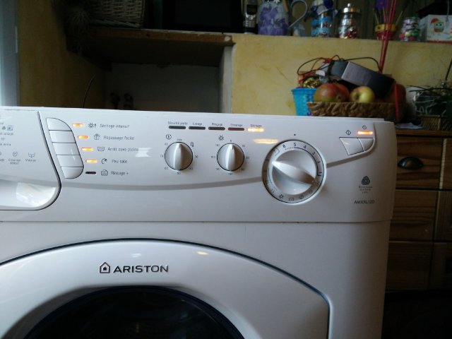

Pas à chaque fois non plus, il affiche ceci 1/2 seconde (voir photo). On dirait comme un écran d'initialisation puis après j'ai l'affichage comme d'hab «Arrêt cuve pleine».
Voilà les dernières nouvelles du front, lol.

J'ai progressé pour le pressostat : au repos, j'ai contact entre 11 et 12 et en soufflant 11 et 14. Il passe d'un état de continuité à l'autre et pas de double contact simultané. Je n'ai pas trouvé d'autre contact. Pour info l'ordre des broches est de la gauche vers la droite (12 14 11 16).
