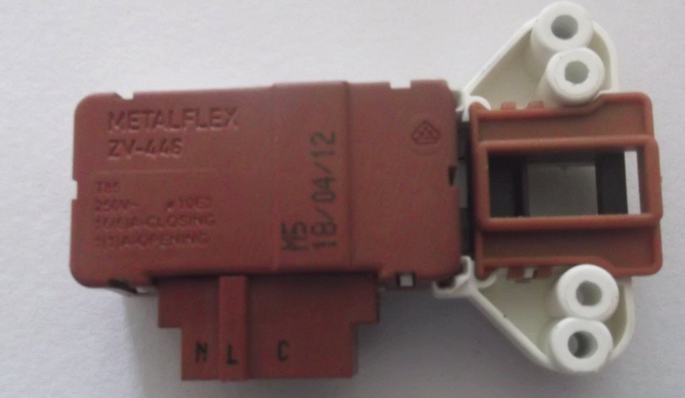

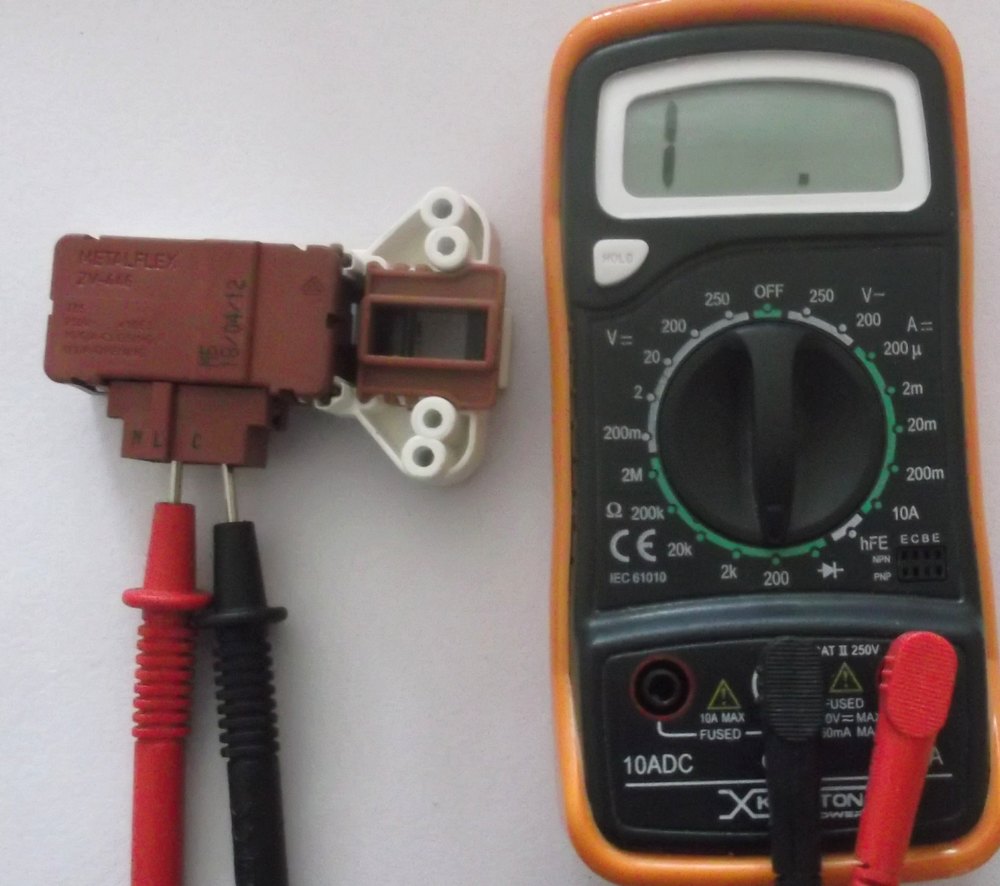

Je viens de regarder la sécurité de porte, aucun contacts !!!le 02/05/2016 à 17:57
N L C aucuns contacts a la fermeture !le 03/05/2016 à 10:17
Vous pouvez ouvrir le boitier du verrou. Il faut également actionner le mécanisme.le 03/05/2016 à 19:03
Oui l'ouverture est possible et en appuyant dessus toujours pas de contactTout-electromenager.fr n'utilise aucun cookie pour accéder ou stocker des données personnelles vous concernant.
