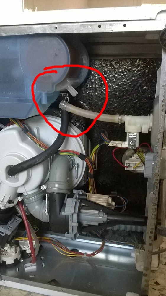

Bonjour, pendant un cycle de lavage une inondation s'est produite. Lors du démontage j'ai vu une durite débranchée, croyant que la panne venait delà, j'ai relancé la machine. Nouvelle inondation avec de nouveau la même durite débranchée (encerclée sur la photo).
Merci pour votre aide

soit vous avez plus de 3 bars de pression sur le réseau d'eau
soit vous avez un bouchon à l’entré du pot .
changer ce collier ,mettez un collier qui sert la durite avec un tournevis (serflex).

Bonjour Huggy, super merci, 2 serflex est c'est reparti.
