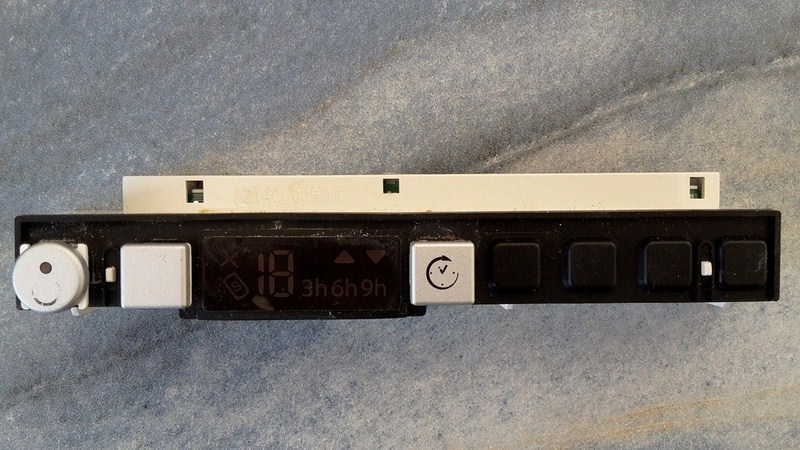

Sur le lave-vaisselle référencé ci-dessus (tout intégrable), le bouton MARCHE/ARRET ne fonctionne plus du tout. Le bouton juste à côté permet normalement de choisir le numéro du programme. Désormais c'est lui qui fait office de bouton MARCHE/ARRET et seul le programme 1 (sur 8 possibles) est accessible. Malgré cela, le lave-vaisselle fonctionne très bien en terme de lavage.
De cette platine partent 2 fils vers le verrou, 2 fois 2 vers la trappe de lessive et 4 autres (me semble-t-il) vers le dessous du lave-vaisselle vers une platine principale (je pense). Cette platine mesure 12 * 3 * 1 cm. Elle contient une petite plaque de circuit intégré.
Ma question : vue la description des problèmes que je mentionne puis-je être certain que le problème vient de cette platine et non pas de la platine principale.

Si vous arrivez à lancer un cycle qui se déroule correctement, alors oui, en toute logique, seul ce module sera en cause.

Merci pour votre réponse. J'ai eu également un autre avis qui va dans ce sens. Je commande la pièce assez sereinement.
