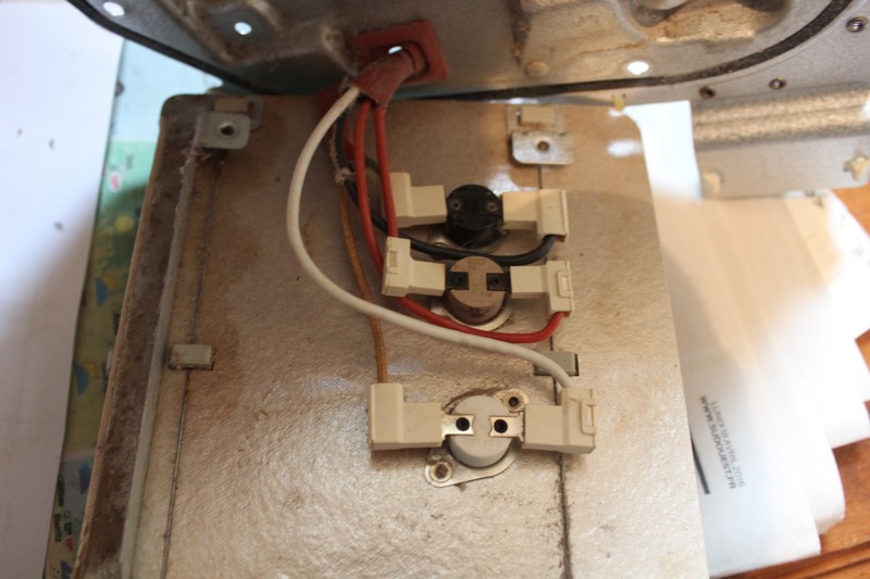

Suite à un changement de courroie, notre sèche linge Whirlpool AWZ8279, ne fonctionne que sur le programme fraicheur.
Lorsque l'on lance un autre programme, le moteur et le tambour tourne pendant environ 15 secondes, puis stop et les voyants rouges clignotent.
J'ai essayé de réinitialiser avec la méthode : sur position 6 + 3 x start + 1 cran à gauche + 3 x start, sans succès.
Merci pour votre aide.

Il est possible qu'un thermostat se soit enclenché quand la courroie a sauté. Contrôlez ce point au niveau de la résistance notamment.

le 22/04/2016 à 12:52
je joins l'ensemble de chauffe.
Comment faire les contrôles et test?

J'ai déconnecté les 2 cosses des klixon blanc et noir, branché l'ohmmètre en position continuité sur les 2 pattes. La résistance est égale à 0.
Le module du milieu (beige) ne me semble pas être un klixon.
Dois-je en conclure que les thermostats sont ok et passer à un autre contrôle?
le 22/04/2016 à 16:15
Oui, cela est ok, celui du milieu peut être une sonde, il faut aussi la contrôler.
le 22/04/2016 à 16:24
celui du milieu donne la résistance : 1 en position continuité,200 et 2k, et 11.84 en position 20k

le 23/04/2016 à 21:31
bonsoir,
Restons zen!
celui du milieu couleur saumon n'est PAS un thermostat mais la sonde de température du bloc de chauffe
Pour la mesurer mettre le multimètre en ohmmetre puis sélectionner la gamme de mesure 20K ( qui veut dire 20000 ohms)
si vous lisez entre 9.5 et 13.5 c'est bon 9500 et13500 ohms).
tout en mesurant ( sans changer de gamme)
touchez la sonde vous devez voir sa valeur baisser car c'est une resistance CTN ( coefficient de Température Négatif) ce qui en français bien de chez nous veut dire que sa valeur baisse quand sa température monte.
si vous tentez la mesure sur la gamme 2k ( qui veut dire 2000) ou pire 200 ohms vous lirez 1 ça ne veut pas dire que la valeur est de 1 ohm mais que la valeur est SUPÉRIEURE a 200 si vous etes sur la gamme 200 ohms ou SUPÉRIEURE à 2000 ohms si vous êtes sur la gamme 2000 ( 2k) k voulant dire Kilo soit x 1000
ben oui normal puisque la sonde fait de l'ordre de 11000 ohms c'est plus grand que 2000 et a fortiori que 200
les 2 autres oui sont des thermostats de type NF ( normalement fermé)
pour savoir si ils sont ok
ohmmètre sur la gamme 200 ohms
mesurer entre les 2 bornes du noir puis entre les 2 bornes du blanc
a chaque mesure vous devez lire moins de 10 ohms
une fois de plus si la lecture est 1 ça veut dire que la resistance de contact est plus que 200 ohms ( la gamme) conclusion le thermostat est MORT car il est coupé
espère avoir été clair ??? sinon me le dire
mamigas
le 24/04/2016 à 08:08
Merci pour ces renseignements qui confirment le constat fait hier.
Thermostat mort, résistance à changer, coût 65 €, on a commandé un sèche linge neuf.
