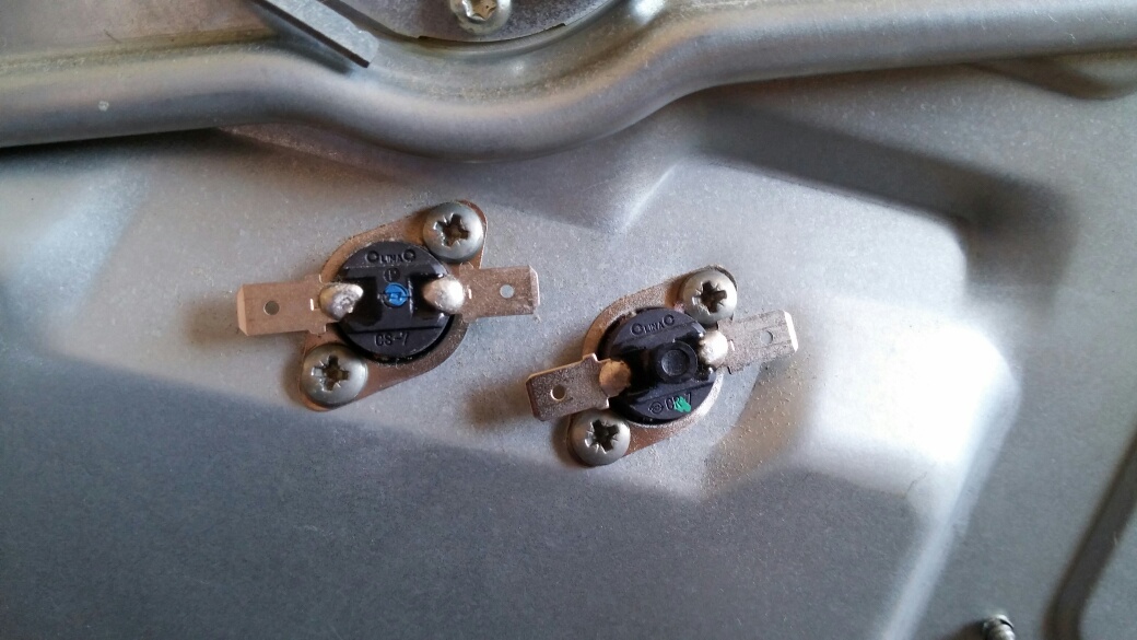

J'ai récemment posté un message à propos d'un sèche linge Vedette VSF8522 qui ne démarre plus.
J'ai contrôler les thermostats à l'arrière (cf photos) et les deux ont une résistance nulle (ils sonnent au multimètre). Je pense donc qu'il sont défectueux. Cependant, deux choses m'interpellent:
- je trouve étrange que les deux aient grillés en meme temps
- j'ai tenté démarrer le sèche linge sans les thermostats, il ne démarre toujours pas, est-ce normal?
Merci pour votre aide!

le 18/04/2016 à 19:24
si la résistance est nul, c'est qu'ils fonctionnent au contraire car le contact doit être passant.
de toute manière ça n'empêche pas le démarrage du programme, les thermostat coupent le chauffage uniquement.
il s'agit plutôt d'une panne de l'électronique.
