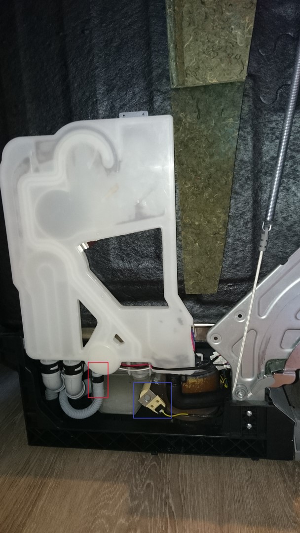

Je possède un lave vaisselle SAMSUNG – DW5363PGBSL. Depuis quelques jours j’ai un code erreur 4E. Ce message signifie que l’eau n’arrive pas dans le lave vaisselle (d’après le manuel d’utilisation). J’ai vérifié mon robinet d’ouverture où est branché le tuyau : RAS. J’ai démonté ce même tuyau pour vérifier si il n’était pas bouché et je n’ai rien vu. Par la même occasion, j’ai sorti le lave vaisselle et j’ai vidangé la machine pour tout vider au cas ou.
D’après ce que j’ai vu sur internet ca peut venir de l’électrovanne. Dans les tutos que j’ai pu lire l’électrovanne se situe à l’entrée d’eau, mais sur le mien je vois rien. Dans mon schéma, j’ai entouré en rouge mon tuyau d’eau qui est relié au robinet. En bleu dans le dessin, j’ai entouré ce qui me semble être une électrovanne mais je n’en suis pas sur. Celui-ci est situé entre le bac à sel et la résine.
J’ai également rajouté l’entrée du tuyau vers le bas du lave vaisselle.
Bref, j’essaye de comprendre quelque chose, mais je suis un peu perdu.
Merci pour votre aide.

L'électrovanne est peut être dans la tuyau. Voyez notre rubrique sur l'Aquastop pour vous en assurer.
