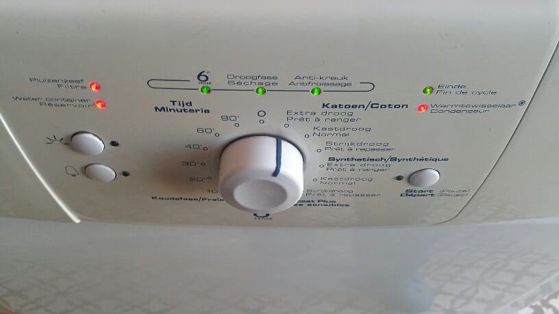

Bonjour j ai tous les voyant vert allumés et fixes (6, séchage, anti froissage et fin de cycle) et 3 rouges clignotants ( condenseur, réservoir et filtre). J ai fait un nettoyage résistance et réservoir pompe de remonté d eau, ainsi qu essayé un reset 6 sens et touche départ 10 s.......rien de rien. Quelqu un a t il une idée. Lorsque il s est mis en erreur la première fois, il sentait le brûle. Puis est reparti 3 minutes et stop. Après nettoyage réservoir pompe est reparti 5 minutes puis s est arrêté, et là rien de rien. Merci pour votre aide

Code panne F15/FF: Défaut dans le système de détection d'humidité. Vérifier senseur métallique (face avant, devant le filtre), et sa connectique. A défaut, contrôler les sondes de température

bonsoir
Si c'est le module d'humidité qui est en cause il faut regarder du coté de ce moduel situe sur la droite de votre SL Il est fort possible que ça soit le transfo 230/18v qui soit cramé et donc le module n'est plus alimenté
le transfo se remplace sans pb c'est un modele standard
je ne pense pas que les sondes de température que ça soit NTC1 ou NTC2 soient concernées mais bon ,les contrôler ne demande pas beaucoup de temps ( chaque sonde fait 11000 ohms à température de 25°C ): une est sur le bloc de chauffe et l'autre dans le convoyeur air chaud
