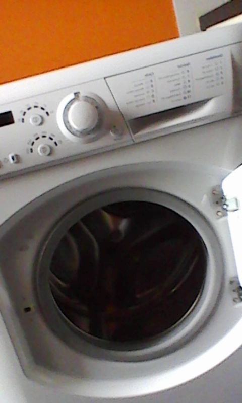

J'ai une machine à laver hotpoint ariston arxxf145 et ma femme à casser accidentellement le bouton qui permet de choisir le programme il tourne dans le vide .
Simplement je sais pas par ou démonter , auriez vous un tuto , une vidéo à me fournir pour m'aider ....
Es ce par derrière ?
On peut même plus laver le linge .....merci de votre aide

Il faut retirer le dessus afin d'accéder derrière le bandeau de commande.

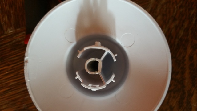

On a enfin eu du temps pour démonter la chose !
2 points : j'ai fais tomber une vise dans le réservoir lessive cool
Le plus chiant c'était les clips du circuit imprimé quel galère ! ( on lève un clip les autres se renclanche ! On a été à 4 pour tenir )
Voilà le coupable en pièce jointe !
Auriez vous un lien vers le bouton sélecteur de programme pas trop cher ?
Sur le forum j'ai lu que mon modèle été en faites remplacer 2 ans après sa sortie environ parce que tout le monde avait cette pièce qui casser par une pièce métallique ...
Il y aurait pas un modèle compatible métallique ?

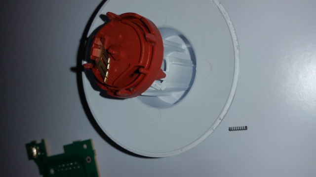

Ps dans la salle à manger j'ai trouver ce petit ressort , c'est impossible j'ai démonté dans la cuisine !
Sa vous parles ? ???

J'ai récu mon bouton j'ai bien remis la pièce avec les 3 petite griffe dessus et je n'ai pas de clic clac , je tourne toujours à vide quand je la tiens ....
Je suis pomé et en mode dépression je comprends pas
Je voufrais vraiment vos lumièresentiments
le 28/04/2016 à 12:04
Oui, mais il faut sans doute remplacer le commutateur également.
