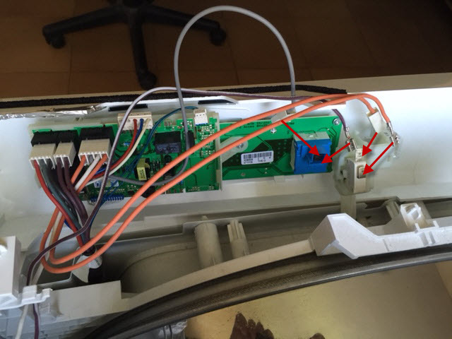

est-ce que quelqu'un saurait comment brancher les cables sur la droite de la photo ?
sèche linge vedette VSF7522
carte de commande 57X3228
merci de votre aide.

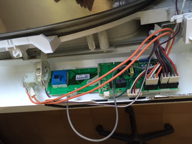

comme ça.

Merci Choua34 pour ta réponse illustrée.
Qu'on soit bien d'accord, les ambouts plastique au dessus et les cosses simples en dessous ?
C'est possible de savoir à quoi correspondent ces 4 fils ??

bj
les fils orange indique a la carte que la porte est fermé, les deux autres coupent l'alimentation de la carte.
embout plastique en dessus et cosse simple en dessous, ou l'inverse, il n'y a pas d'importance.

Merci pour ces éclaircissements.
Voila c'est fait mais à ma grande surprise la carte indique tjs la meme erreur qu'avant mais cette fichue erreur n'est pas référencée dans les pannes possibles !
