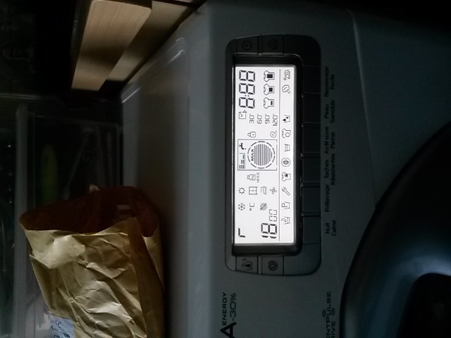

Bonjour suite a un code panne E1 sur mon lave linge frontal hoover dyn 10146pg j'ai tésté le verrous qui fonctionne, j'ai alors incriminé la carte comme indiquée sur le forum, le code panne E1 ne s'affiche plus mais l'écran d'affichage ainsi que le bouton play clignote ( pourquoi?) dois ont refaire une programmation de la carte? merci pour vos réponses

Le module électronique, sous cette marque est livré programmé par le fabricant. Tentez un appui prolongé sur départ pour voir le résultat.
le 10/04/2016 à 19:27
Bonjour j'ai déjà fais cette étape le problème persiste.
le 11/04/2016 à 13:06
Vous avez commandé la pièce qu'il vous fallait, et non une similaire et non programmée pour votre machine par exemple ?
le 11/04/2016 à 17:23
J'ai étais dans un magasin avec la carte elle as pris la référence et passé commande maintenant quand je regarde les deux carte elle non pas les même code donc c'est pour ça que j'ai pensé à la programmation
