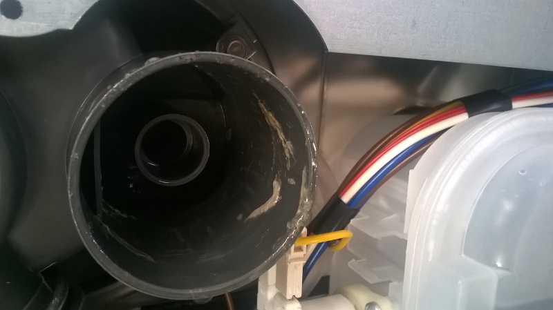

Comme détaillé dans un autre sujet (le lien est dans ce message), la carte électronique de mon Triple vient d'être changée.
Cela n'a pas réglé un pb pré-éxistant qui n'est donc pas lié à la carte électronique.
Lors de certains programmes (lavage court et trempage):
- le cycle "se bloque" lors d'une vidange : le LV est en erreur (LED clignotante + bip répété)
- la pompe de vidange continue de tourner sans fin (jusqu'à ce que j'ouvre le LV) comme si elle avait un pb d'amorçage
- à l'ouverture, il reste un fond d'eau et des bulles d'air remontent par l'évacuation
Après arrêt et redémarrage d'un autre programme, le LV vidange et tout se passe correctement par la suite.
Pour trouver la panne précédente j'ai déjà fait certains de tests et notamment la pompe de vidange qui avait l'air OK.
Le tuyau d'évacuation est bien positionné.
Une idée ?

Vous pouvez vérifier la chambre de compression en ce cas.
le 08/05/2016 à 15:43
J'ai nettoyé la chambre de compression.
Cela semble avoir réglé le problème, je n'ai pas constaté le pb depuis plusieurs semaines.
Je suis quand même étonné vu qu'elle n'était pas vraiment sale (cf. photo).
