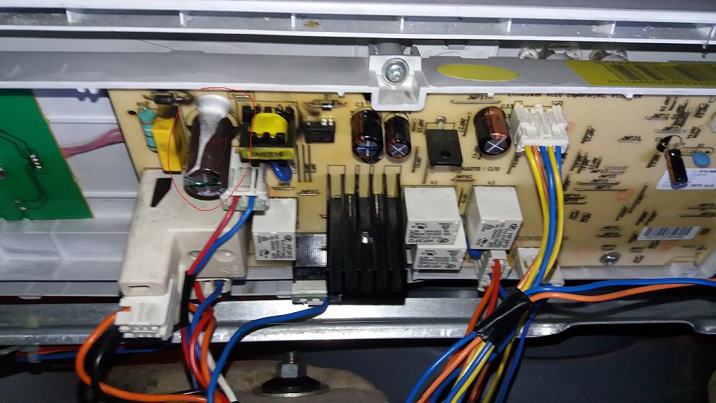

mon lave linge faure FWG1120M demarre, prends l'eau correctement et devrait commencer le chauffage de l'eau mais bimm erreur E60 apparait.essorage/vidange ok
resistance: 25.89
sonde temperature:16.40(sur 20K)
cablage sans probleme apparent
il semble bien que j'ai un soucis electrique mais je ne vois pas quoi tester d'autre.
Par contre je vous joint une photo de la carte sur laquelle j'ai trouvé un cylindre noir fondu.
Que faire si c'est bien ca qui coupe le chauffage? Merci pour votre aide.
le 15/03/2016 à 13:34
petit cylindre noir en haut à gauche sur la photo
le 15/03/2016 à 13:47
encore un truc, est ce que ce cylindre est le relais de chauffe sinon à quoi il ressemble.Désolé il y en a tellement et surtout que j'y connais rien.
le 15/03/2016 à 16:08
c'est un condensateur, il est situé sur l'alimentation générale du module. La chauffe doit être commandée par un relais (petit cube blanc).
le 15/03/2016 à 16:55
merci pour votre réponse.
Ce condensateur peut il intervenir dans ma panne?Si non comment trouver le relais de chauffe?(Plusieurs cubes blanc)
Encore merci pour vos conseils.
le 15/03/2016 à 18:06
Vu vos symptômes, le remplacement du module complet devrait solutionner votre problème.
