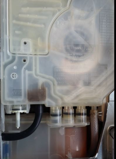

Après démontage du fond et du côté du lave-vaisselle : le tuyau d'arrivée d'eau débouche sur un "répartiteur" plastique qui fait tout le côté, il n'y a pas d'électrovanne connectée directement au tuyau. Par contre ce grand composant est rempli d'eau. Quand on met en route il y a un bruit de moteur anormal : 2 poulies tournent bruyamment sur le dessus du lave-vaisselle, puis s'arrêtent.
le 20/03/2016 à 11:41
Le tuyau d'arrivée d'eau est celui de droite sur la photo.
le 20/03/2016 à 15:05
L'électrovanne doit être située dans le tuyau aquastop. Alimentée électriquement, elle doit laisser passer l'eau.
