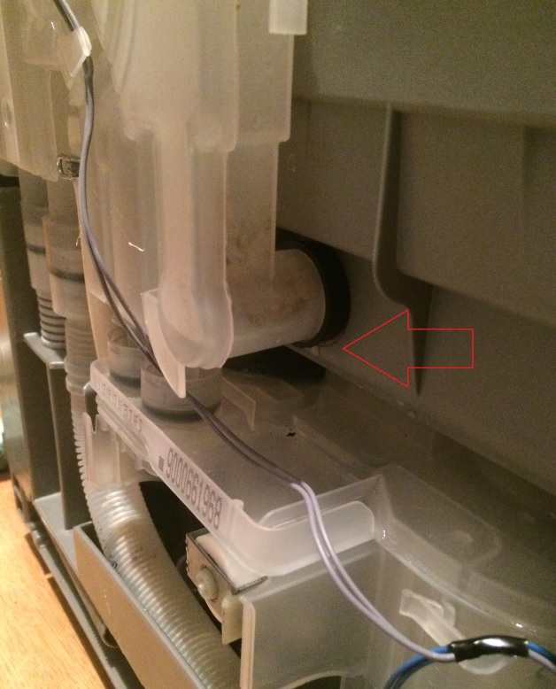

Après une erreur E15 j'ai démonté les flancs de mon LV et ai trouv éune fuite au niveau d'un joint (voir photo). Je ne comprends pas comment s'emboite cette partie (diamètre trop gros). Je ne trouve pas ce joint sur les vues éclatées fournies par siemens.
Un conseil une idée ?

vérifier à l'intérieur du lave vaisselle si l'écrou est bien serré

bonjour , suivre l'idée de ptigui , joint pas détaillé boîte complète à remplacer

Effectivement l'écrou était mal serré.
