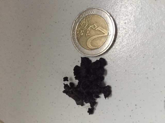

Je possède une petite machine à laver de marque Candy qui à 5 ans
modèle: Aquamatic 100f.
Machine utilisé par ma locataire. Problème constaté par celle-ci:
- dégage une odeur de brulé depuis peu
- à abimé des vêtements
Elle semble fonctionner parfaitement sinon (lavage-essorage), je n'ai pas constaté le problème après l'avoir fait trouvé une fois à vite
Et j'ai retrouvé dans le filtre (accès en bas de la machine) plusieurs petits morceaux de plastique noir
Qu'est ce que ça peut être ?

Voir l'état de votre manchette
le 02/03/2016 à 18:33
Merci "TECH79" pour votre réponse.
La manchette semble (sur la partir visible ) en bonne état
le 02/03/2016 à 18:46
Le tambour peut en effet frotter sur la manchette en essorage. Voyez si des traces de frottements ne seraient présentes.

J'ai ajouté la photo des petits débris de plastique
le 03/03/2016 à 10:40
Cela semble logique, vu les détritus.

J'ai enfin réussi à prendre un peu de temps pour avancer sur ce problème..
J'ai ouvert la machine, à priori pas de problème de roulement, ni de problème sur la pompe de vidange (les ailettes du moteur sont en places). Je n'ai pas constaté non plus de problème avec le soufflet (partie visible)
J'ai pu constater la problème après un essorage, légère fumer qui sort par le hublot, odeur de plastique brulé, "de la poudre" (de très fines particules) de couleur clair dans le tambour et dans le filtres de la pompe à vidange cette même poudre qui s'accumule et qui forme différents petits morceaux, mais en appuyant sur ces différents morceaux on récupère la même poudre que celle qui est dans le tambour.
Je pencherais pour le soufflet (manchon), mais bon ....
Quand pensez vous, une idée ?
