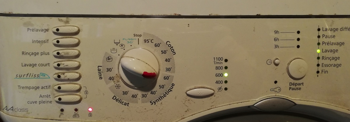

J'ai 1 lave linge brandt BB60
Type : WA9002312
Mod : WFH1162F
Nr : 0020610901-347317292
J'ai ce lave linge qui fait tout comme il faut! il prend de l'eau, brasse, la secu de porte ce bloque, il chauffe, vidange, essore...
Mais à la fin, lorsqu'il defoule 1 peu le linge à la fin de l'essorage, il bipe et les voyants "essorage"(au deroulement de cycle), "800","400"et "suppression essorage" (aux vitesses d'essorage)clignotent en même temps! et le voyant de la sécurité de porte reste rouge sans clignoter avec le bip qui retentit.
Une idée?
Salutation

de memoire c'est un code 12 defaut sur la securité de porte. Elle va vous lachez..................... demain ou dans un an mais elle va lacher

le 16/07/2009 à 15:38
bonjour philgood!
Effectivement, j'ai déconnecté les 2 fils qui servent au contact "marche" de la sécu de porte et je les ai relié l'un et l'autre directement et la machine marche normalement mais à la fin le symptome revient! Vous ne vous êtes pas trompé par rapport au code erreur sauf que dans le fonctionnement réel de la machine avec la sécu de porte en service, elle bloque en marche, et elle ce débloque au bout des 2 ou 3 minutes lorsqu'on l'éteind! alors je pense à la carte électronique qui est reliée au bout est malade vue que cette sécu de porte réagie comme il faut.
Ps : pardonnez moi de m'être mal exprimé sur le message que vous avez lue.
le 17/07/2009 à 12:26
Attention ce code s'affiche lorsque la carte ne detecte pas de deverouillage de la porte le fait de shunter la secu vous suprimer le contact de presence de porte pas le verrouillage. Donc je reste sur ma premiere idee changer le verrou
Meme si, je reconnais qu'il y a une chance que ce soit la carte, il vaut mieux commencer par la secu qui est netement moins chere.
le 18/07/2009 à 15:05
bonjour Philgood!
Vous aviez raison depuis le début!
Aprés mon dernier test, la sécu de porte est restée coinçée en verrouillage!
Il y a donc effectivement 1 probléme de sécu!
Merci pour votre aide et excusez moi de vous avoir fait creuser la tête ainsi!
