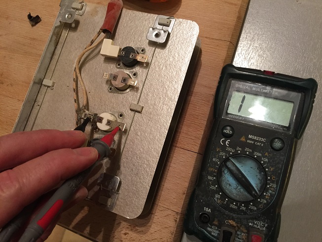

Mon seche linge de marque Whirlpool ref awz 99100 ne chauffe plus. Aucun code erreur.
J'ai testé la resistance qui a priori est ok... une piste pour m'aider ?

J'ai demonté la platine et miracle oui je trouve un cosse cramée sur le thermostat blanc.
Avec l'ohmetre je trouve 1 entre les 2 bornes j 'en conclue que le thermostat est grillé ?
peut on le changer sans changer toute la platine (qui a l'air de coûter cher non ?)

Oui! si sur la gamme 200 ou 2000 ohms l’ohmmètre indique 1 ( overflow) c'est que le Tl est ouvert . Normalement vous devriez lire de l'ordre de 1 ohm résistance des cordons de mesure comprise .
en principe en cas de bug il faut changer le bloc de résistances et ça coute
en pratique, si vous êtes un peu bricoleur vous pouvez remplacer le Thermostat de sécurité ( il est riveté sur la platine support).
puisque chaque thermostat de régu résistance ( NOIR)est de type NF ( normalement fermé) ouverture 120 °C fermeture 80 °C je préconise de remplacer le Thermo de sécurité par un modèle type NF 200°C ce qui est largement suffisant
une recherche sur le net klixon 200°c type NF et vous devriez trouver rapidement votre bonheur pour moins de 10 euros hors frais de port
attention vous faites le remplacement à vos risques et périls car Whirlpool lui demande en cas de bug de remplacer le bloc entier mais bon !
Klixon NF 200°C ré armable ou non à vous de voir si réarmable possible de le réenclencher si il saute sinon niet il faut le remplacer.
ceci dit si votre Thermo limiteur à dégagé il doit y avoir une autre cause ?? ventilation insuffisante ou ???
bonne soirée

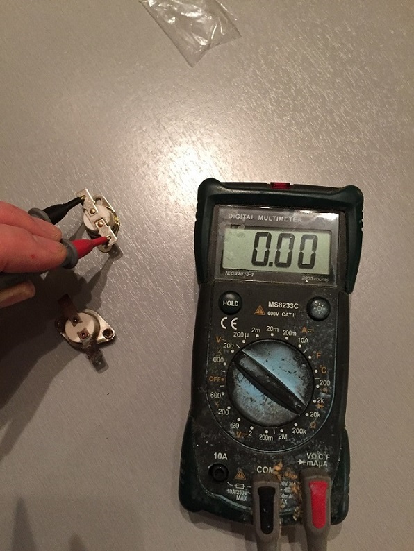

le facteur m'a enfin livré mon thermostat tout neuf, je l'ai donc monté sur la carte, et la ... et bien non, pas de miracle, ca ne chauffre pas.. pourtant il est bon comme le montre la photo... tout fonctionne normalement, pas de code erreur, juste pas de chaud... quelqu'un a une idée ? J'ai oublié quelque chose ? Help...
