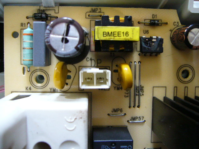

Bonjour ,je cherche la référence du circuit intégré U6 sur la carte d'alimentation dont la
référence est 302302117176

le 26/02/2016 à 09:15
Bonjour mamigas,
Merci d'avoir répondu à ma demande.J'ai
recherché pas mal de temps sur les différents
forums et il me semble que le circuit est un TNY276PN avec la résistance de 3.9 ohms qui a également grillé.
Cdlt
Pistou13
le 26/02/2016 à 11:25
bjr
TNY276PN oui c'est le power switcher (PS) de chez power integration 1ere génération 132 khZ remplacé depuis par la famille LNK3xx qui génere moins de parasites EMI mais la résistance n'est certainement PAS une 3.9 ohms surtout pas
au min c'est une 33 ou mieux une 47 quand ce n'est pas une 100
en deux mots cette Alim est faite pour fonctionner sur des secteurs allant de 85v ac à 265v ac
cette R ballast a pour but
1/ limiter les courants d'appel de charge des capas à la mise sous tension
2/servir de filtre pour éviter de renvoyer en ligne les parasites EMI emis par l'alim à découpage
3/ servir de fuse quand le PS se met en court circuit
avec des secteurs faibles 85 à 130 il vaut mieux privilégier une R faible ( 22 à 33)
avec notre secteur 230v il est préférable de mettre une R de min 47 ou mieux 68 ou 100
ce qui importe c'est le type cette R doit ettre de type anti surge ( yellow bag) puissance 2w pour 33 à 47 et 3W pour 68 à 100
avec ça vous savez tout
si vous mettez 3.9 avec un secteur 230v +/-10% vous courez le risque d'avoir des soucis avec les capas de filtrage à cause des courants de charge à la MST pas avec la ou les diodes de redressement qui supportent facile 10Amps en surge 50 ms
cdlt mmaigas
le 26/02/2016 à 13:29
Merci mamigas.
je vous joins les photos du circuit.La résistance est bien une 3.9 ohms et un IC type LNK3XX n'ira pas car les broches "source" sont de part et d'autre du boîtier alors que sur le circuit elles sont alignées sur un même coté.
cdlt
pistou13
