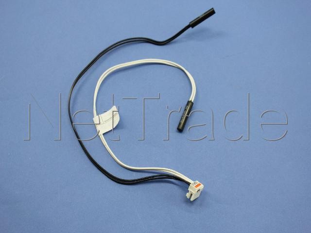

problème pas résolu.la securite de porte n'a pas de mécanisme.le doigt de porte en plastic s'approche d'un capteur noir avec 2fils blancs. pour tester peut on shunter brievement les 2 fils.??
le 16/02/2016 à 12:41
Quel modèle, marque de votre appareil svp ?
le 16/02/2016 à 12:43
difficile de vous répondre précisément car des lave linge Whirlpool il y en a des dizaines de modèle et aussi plusieurs type de verrou de porte
toutefois d’après votre description vous devez avoir un système de fermeture avec relais ILS ( inter à lame souple)
qd vous fermez la porte un petit aimant sur le doigt de porte vient en regard de l ILS et ses contacts se ferment
oui possible de shunter les 2 fils pour simuler la fermeture de porte.
autre solution un ohmmètre : mesure de la R entre les 2 fils blanc
porte ouverte R infinie ( gamme 2 mégohms devez lire 1 dépassement de capacité )
toujours porte ouverte approchez un petit aimant de l ILS et mesurez vous devez lire 0.
mais bon avec le modèle de votre appareil ça serait plus simple à répondre

seche linge Whirpool azb 75.70
A l'ohmmètre je trouve 3.5 aux 2 fils blancs..
avec petit aimant 00 mais toujours pas de démarrage.??

Ok, c'est sans doute un interrupteur magnétique.
Shuntez le en ce cas, vous serez vitre fixé.
le 18/02/2016 à 09:44
c'est n'importe quoi ! sonde d'humidité ???
l'ILS noir est celui du BSS qui détecte la rotation tambour et courroie cassée l'aimant est collé sur le tambour et doit se fermer à chaque tour de tambour
lILS blanc est celui du DSS qui détecte la fermeture de porte l'aimant se trouve dans le doigt de fermeture
le capteur humidité est en fais constitué pas les 2 1/2 tambours isoles électriquement l'un des ces 1/2 tambour relié à la TERRE oui à la Terre par le palier d'axe et l'autre à la carte de contrôle par un balai frotteur
Je ne sais pas qui vous renseigne mais je ne lui confierai pas d'appareil à réparer !!! car c'est plus du bricolage qu'autre chose
mamigas
le 18/02/2016 à 09:45
j ai mis un aimant devant le lsl
le seche linge demarre
le 2éme lsl c est pour le tambour
il y a un aimant aussi sur le tambour
c est peut etre pour les sens de rotation
le 18/02/2016 à 09:54
Le second aimant indique à l'électronique la bonne rotation du tambour, c'est le même principe qu'avec la fermeture de porte.
