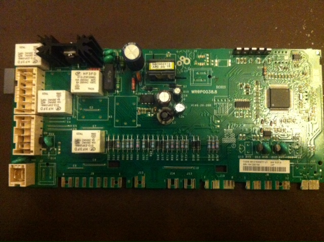

bonjour ,
voici le problème que je rencontre sur un lave linge INDESIT WITE 120 :
lors du lancement de l 'essorage , le moteur se lance à +/- 100tr/mn puis se coupe , se relance et recoupe etc ...
un code erreur F-02 s'affiche , uniquement quand l'essorage est dans un programme et rien quand je lance la fonction essorage seule .
j 'ai retrouvé une chaussette entre la sortie d 'évacuation de cuve et la "boule" avant la pompe . Je me croyais sauvé , mais pas du tout , le problème persiste ...
En suivant les instructions de la fiche de panne j'ai vérifier les condensateurs et ils paraissent normaux , tester les valeurs de tachymétrie et enroulement , elles sont bonnes , les charbons également . Il n'y a aucune trace de chauffe sur la carte ...
Je sèche , je suis à la limite de mes compétences ... Je suis preneur de toutes idées et solutions .
Merci d'avance pour vos réponses .
CDT Olivier

vérifier la carte de puissance (les triacs)à défaut, remplacer la carte électronique de puissance.
le 16/02/2016 à 08:26
Code panne 02: Pas de rotation moteur. Vérifier alimentation électrique, enroulements moteur, valeur de la tachymétrie (Entre 115 et 170 ohms). A défaut, remplacer la carte électronique de puissance.
Attention sur la carte de puissance le triac se met souvent en court-circuit

merci de vos réponses , il existe un moyen pour tester les triacs ou il faut remplacer la carte complète ?
le 16/02/2016 à 09:38
A l'ohmmetre
le 16/02/2016 à 19:48
quel doit être la valeur ?
le 16/02/2016 à 20:03
En court-circuit proche de 0ohm
le 16/02/2016 à 20:55
ou se trouve ce "fameux" triac ?
le composant R 20 était un peu noirci , ça peut avoir une incidence ?
le 16/02/2016 à 21:25
Sur le gros radiateur noir
le 16/02/2016 à 22:14
ok merci , pièces commandées , suite au prochain épisode.
le 20/02/2016 à 17:00
triac et résistance R20 remplacés , le problème persiste .
d 'autres idées ?
le 20/02/2016 à 17:19
je viens de brancher en direct un câble d'alimentation sans Condensateur filtre anti-parasites et même chose toujours ce fichu moteur qui se lance et qui coupe ...
le 20/02/2016 à 18:29
Vérifier l'état de votre moteur
