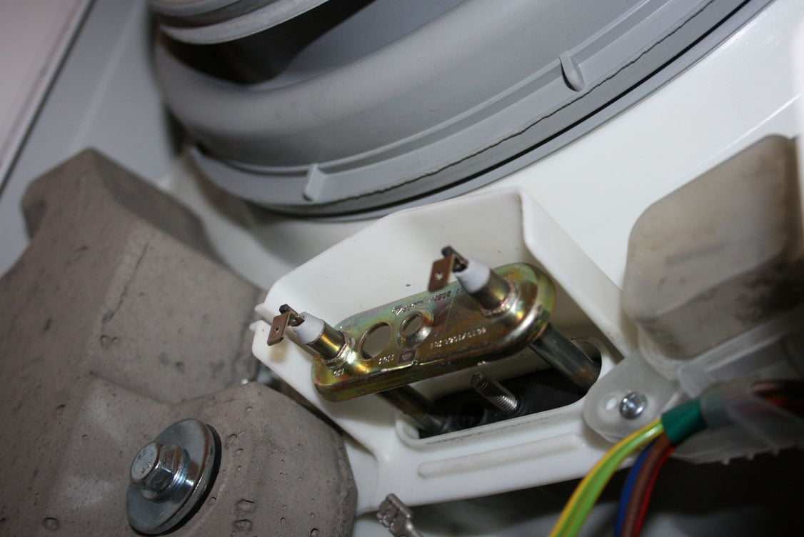

Extraction de la sonde de la cuve sur whirlpool AWM 8120
créé le 15/02/2016 à 09:37
Je n'arrive pas à extraire de plus de 4 cm la sonde de son orifice. le boulon est enlevé, la contre bride vient de 4 cm, mais le joint ne sort pas, et çà reste bloqué en butée.
Si quelqu'un peut m'indiquer le tour de main.
D'avance merci
le 15/02/2016 à 12:40
c'est le retour de résistance qui bute sur le joint d'étanchéité qui s'est écrasé au serrage
pour sortir la Résistance faut sortir le joint
mais bon ça doit venir il faut sortir le joint d'étanchéité noir et tout va venir
allez y délicatement qd meme ( pas de palan ou de tenailles !!)
mamigas
mamigas
le 15/02/2016 à 12:53
remettez la résistance en place vissé l'écrou à fleur et sortait l'ensemble de son logement
aidez vous avec un petit tournevis plat sans cassé le joint.
