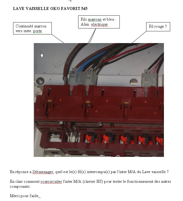

Pour répondre a Evally, le lave vaisselle ne démarre pas. Aprés une première inspection, le clavier et HS.
Avant de tenter trouver un nouveau clavier, j'aimerai tester les différents composants, pour savoir si oui ou non, je dois investir dans la remise en etat de ce LV. C'est pour cela que j'aurai besoin des schémas électriques.
le 14/07/2009 à 19:27
Si le clavier est HS, remplacer l'interrupteur principal par un fil (vous simulerez interrupteur fermé), vous pourrez ainsi tester tous les composants de votre machine.

Ci joint une photo commentée, des entrées au clavier des fils d'alimentation 220v.
Suite au conseils de Sebmenager, l'inter M/A coupe phase+neutre ou seul un fil.
Le clavier et scelle et je ne voit pas l'interieur.
Comment shunter l'inter M/A ? quels fils ?
Encore merci pour l'aide.
le 14/07/2009 à 23:22
Perso, je dirais entre les 2 marrons pour un contact mais le neutre doit sans doute être aussi coupé. JP ou Sebmenager pourront, je pense, confirmer...
Vous pouvez toujours faire une mesure de tension entre ces 2 conducteurs suivant l'état de M/A. Faire aussi une mesure de tension entre le marron de gauche et le bleu suivant l'état de M/A
