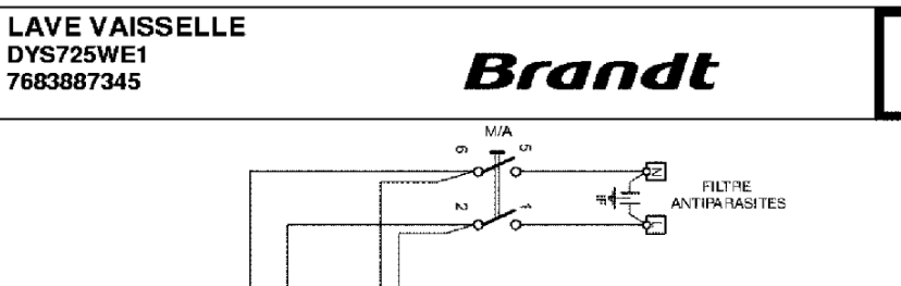

L'interrupteur (n° 32X2750) de mon lave vaisselle Brandt DYS725WE1 étant HS, j'ai commandé la pièce directement chez Brandt. Seulement, j'ai démonté la pièce défectueuse et défait les connexions sans prendre de photo et elle m'a été livrée sans schéma de raccordement ou mode d'emploi...
Le service client m'a répondu qu'une telle notice n'existait pas! J'aurais voulu savoir si quelqu'un avait un des modèles cités ci dessous et pouvait m'envoyer une photo du cablage de la pièce ou le schéma de raccordement.

le 29/01/2016 à 16:45
Le constructeur peut vous fournir au minimum, un schéma de principe, faites lui demande.
le 30/01/2016 à 14:57
J'ai donc reçu après avoir insisté ce schéma... mais je voudrais être sûr des raccords à faire avant de me lancer!
Merci à ceux qui pourraient m'aider!

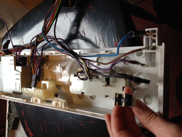

le 30/01/2016 à 15:04
Je laisse également une photo de la pièce et des fils à raccorder.
le 30/01/2016 à 15:05
Alors il faut identifier vos fils. trouvez ceux qui sont raccordés à l'antiparasite, les remonter et faire pareil pour ceux qui sont de l'autre coté de l'interrupteur.
le 30/01/2016 à 15:20
Merci pour votre réponse, je pense avoir identifié les 2 fils reliés au filtre, car ils ne se dédoublent pas.
J'ai donc branché le bleu côté neutre en 5 et le marron en 1 coté phase.
J'imagine que le violet sera à cablé en 6 en face du neutre et le noir en 2 en face de la phase?
le 30/01/2016 à 15:26
Oui, même une inversion a ce niveau n'aura par d'incidence sur le fonctionnement.
le 30/01/2016 à 15:43
Le lave vaisselle est reparti sans problème, prêt à rattraper le retard...
