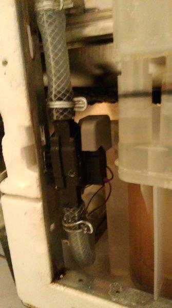

Désolé de poser une question peut etre bete, mais c'est cette pièce pour le niveau d'eau (juste après l'électrovanne sur l'arrivée d'eau) ?
le 29/01/2016 à 17:32
Ah non... ca c'est le débimètre si j'en crois les fiches trouvées sur ce site (super claires).
Il faut que je trouve un pressostat... si vous savez à quoi cela ressemble, je veux bien vos indications
