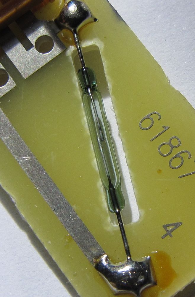

je viens d'acheter un lave vaisselle bosch.
Je l'ai installé mais il ne fonctionne pas. Le petit robinet s' allume indiquant un pb d'arrivée d'eau.
J'avais initialement branché le boitier d' arrivée d'eau a l'horizontal mais l'ai maintenant mis à la verticale.
L'electrovanne fait un petit bruit mais rien, au bout d'une minute le lave vaisselle se met en défaut. ..
Ai-je oublié une étape lors de l'installation?
Merci pour votre aide.

L'eau sort bien du robinet à l'ouverture ?
le 27/01/2016 à 16:32
Oui oui avant branchement l'eau sort.
le 27/01/2016 à 17:02
Vous pouvez alimenter l'électrovanne en direct et voir si l'eau entre dans la machine.
le 27/01/2016 à 17:41
Merci pour votre réponse.
Mais comment procéder pour alimenter l'electrovanne en direct??
le 27/01/2016 à 18:10
Avec un cable et ses fils, raccordé sur une prise ensuite.
le 22/06/2016 à 19:17
Sur le mien c’était le débitmètre, j'ai juste changé l'ampoule i.l.s (2€)
depuis il fonctionne parfaitement !
