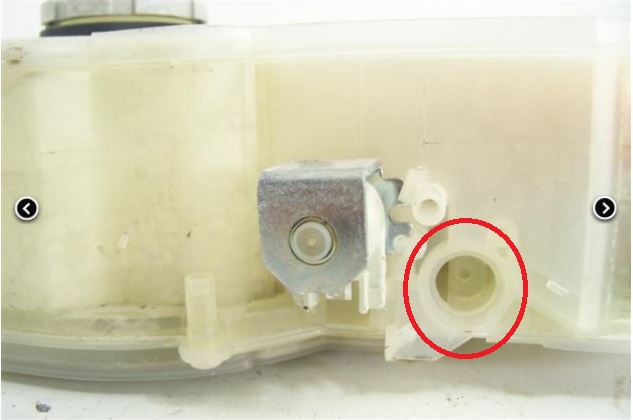

Bonjour a tous
je viens de changer mon adoucisseur sur mon LV MIELE G676 a cause d un probleme d electrovanne
J ai remonté le nouvel adoucisseur, mais des que l eau arrive dans la cuve, ca coule tout droit par terre via ce trou (voir photo)
comment cela se fait il????
le 27/01/2016 à 14:53
C'est l'emplacement d'un électrovanne ou d'un détecteur. Voyez en comparaison avec la pièce montée d'origine dans l'appareil.
le 27/01/2016 à 16:39
Bonjour seb
en faite je me suis trompé
j ai branché le tuyau noir au dessus du trou alors que ce tuyau allait tout a gauche ou il y a le teton
et donc le droit reste vide et le teton dessus aussi
c est pour ca que de l eau coulait par la
merci quand meme
